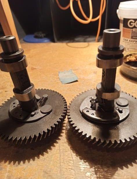

У кого какие мысли?
Сырец. Не правильно отрегулированы клапана.
« Ответ #212 : Декабря 27, 2020, 15:01:05 »
Сырец.
Я то же думаю, что это левый поставщик Лифанов и зап. части у него такие же.
« Ответ #213 : Декабря 27, 2020, 16:45:09 »
Для того чтоб сломать распредвал, достаточно чтоб толкатели не пошли вверх, затёрло в посадке, и тогда алюминиевому валу кирдык.
« Ответ #214 : Декабря 27, 2020, 16:53:52 »
Длинный, Есть в голове конспирологическая версия- не работает система вентиляции картера(заглушена, забита, не до сверлена), масленую взвесь не гонит в головку, перегрев и клин направляющих клапанов. Но тогда толкатели были бы погнуты. А про них не слова.
« Ответ #215 : Декабря 27, 2020, 17:06:53 »
И честно говоря для отгадки, слишком мало данных.
Нужно фото распредвала, в частности износ кулачков и зубьев шестерни, не известно снималась ли головка, чтоб посмотреть на стержни клапанов, в каком состоянии толкатели и тарелки толкателей.
Может при сборке мотора клапана не смазывались и были поставлены на сухую, там могло надрать.
Как подключен шланг вентиляции к воздушному фильтру, на сколько задвинут в отверстие кл. крышки, может он перегнут и т.д. т.п. Мотор при первом запуске и работе, при сбросе газа стрелял или нет?
В общем нужно все более подробно.

По поводу сырых валов.... Не верю я в такие совпадения, аппарат и второй вал были куплены в разных городах, а собирался снегоуборщик, вообще, не ясно где.
По поводу заклинивания..... Он же не глохнет, а на больших оборотах подчихивает ( троит 😆), на малых молотит как новый. Задиров нет ни на штангах, ни на толкателях, пружины клапанов прожимаются руками.

Вот пока все, что есть, завтра смогу отправить фотки подробнее.
« Последнее редактирование: Декабря 27, 2020, 17:51:09 от remix59 »
« Ответ #218 : Декабря 27, 2020, 17:54:02 »

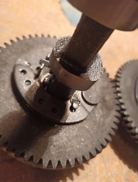

Вид такой, как будто без масла работал, даже синева есть.

Это снимок такой, с маслом порядок. Завтра головку скину, направляющие и клапана проверю. Кстати, второй вал брал в Перми, на металлорынке ( лифан59)
« Ответ #220 : Декабря 27, 2020, 18:10:55 »
Есть подозрение, что зазоры маловаты, стоит попробовать отпустить слегка клапана, на лишние 5 соток.
Пусть лучше слегка цокоют. Варианты с зажатыми с завода клапанами были несколько раз.

Шестерни на валах в норме, штанги тоже, вызывают подозрения шляпки толкателей
« Ответ #224 : Декабря 28, 2020, 13:58:51 »
А  сами направляющие и гнёзда??
