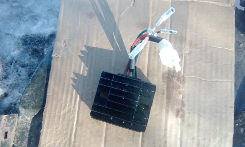

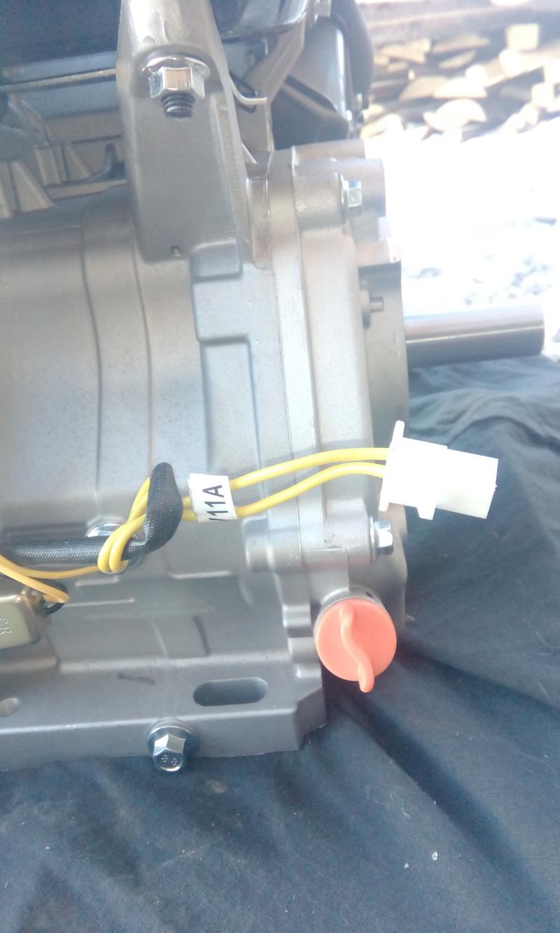

REMIX59.  Про 11А катушку нет слов в видео. Ответ по вопросу об 11 А. катушке был такой, ставятся только на новые модели Лифанов N.I.C.Y
« Последнее редактирование: Марта 27, 2021, 17:06:40 от remix59 »
« Ответ #266 : Марта 27, 2021, 17:11:13 »
Сылва, Судя по регулятору, то это регулятор 10А. Про него есть в видео два раза про 3-х А. катушку и про 7-и А. катушку.
Так. что ставится все так же, не глядя на амперы.
Не забудь, что корпус регулятора должен быть четко прикручен к корпусу двигателя.
« Ответ #267 : Марта 27, 2021, 19:00:23 »
Именно к корпусу двигателя ?
