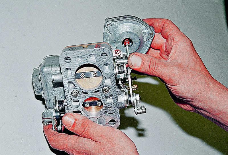

Ремонт пневмопривода дроссельной заслонки
Поддев шилом, снимаем стопорное кольцо тяги пневмопривода дроссельной заслонки второй камеры.
Крестообразной отверткой отворачиваем два винта крепления корпуса пневмопривода,...
…снимаем его и прокладку.
Проверяем исправность диафрагмы пневмопривода или заменяем ее по аналогии с пусковым устройством.
Надавив на шток диафрагмы, закрываем пальцем входное отверстие.
У исправного пневмопривода шток полностью вернется в исходное положение только после открытия входного отверстия.
Не рекомендуем разбирать корпус пневмопривода без необходимости, так как придется опытным путем подбирать длину тяги.
Если диафрагменный механизм пневмопривода второй заслонки разбирали – регулируем длину его тяги:
ослабляем контргайку на тяге...
…и регулируем ее длину, чтобы при полностью закрытой дроссельной заслонке второй камеры отверстие тяги находилось напротив пальца промежуточного рычага.
Надеваем шток на палец и фиксируем его стопорным кольцом.
Нажимая на шток, утапливаем его в корпус диафрагменного механизма. (При закрытой заслонке первой камеры вторая должна остаться закрытой).
Удерживая шток диафрагмы поджатым, открываем рычагом заслонку первой камеры, при этом заслонка второй камеры должна автоматически открыться. Если заслонка открылась не полностью – укорачиваем тягу. По окончании регулировки затягиваем контргайку тяги.
Неисправность пневмопривода часто вызвана нарушением герметичности каналов, по которым разрежение подается к диафрагме. В этом случае необходимо проверить нижнюю плоскость корпуса карбюратора . В результате перетягивания гаек крепления карбюратора она может быть искривлена – нужного разрежения при этом не создается и заслонка второй камеры не открывается или открывается не полностью, с запаздыванием.
« Последнее редактирование: Апреля 22, 2018, 11:16:16 от баламут36 »

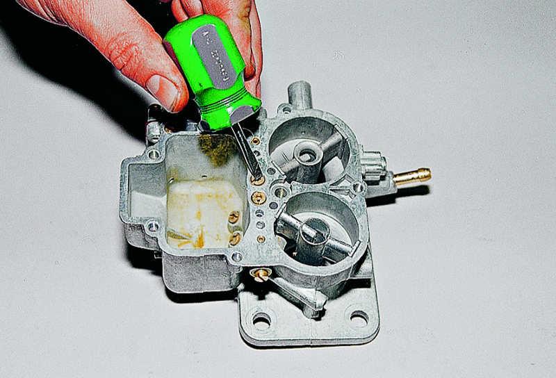

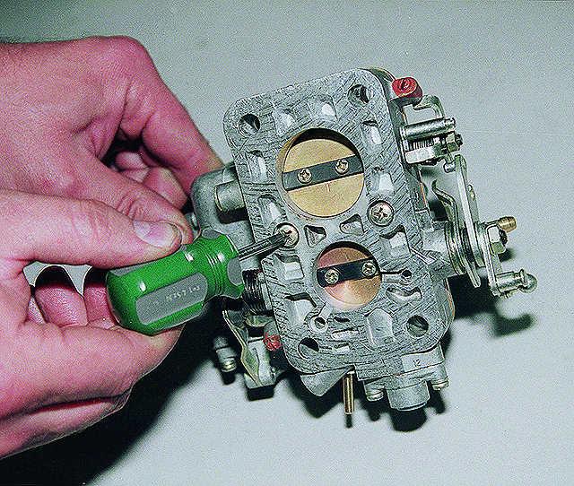

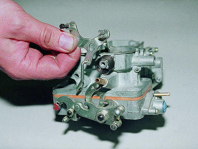

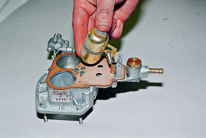

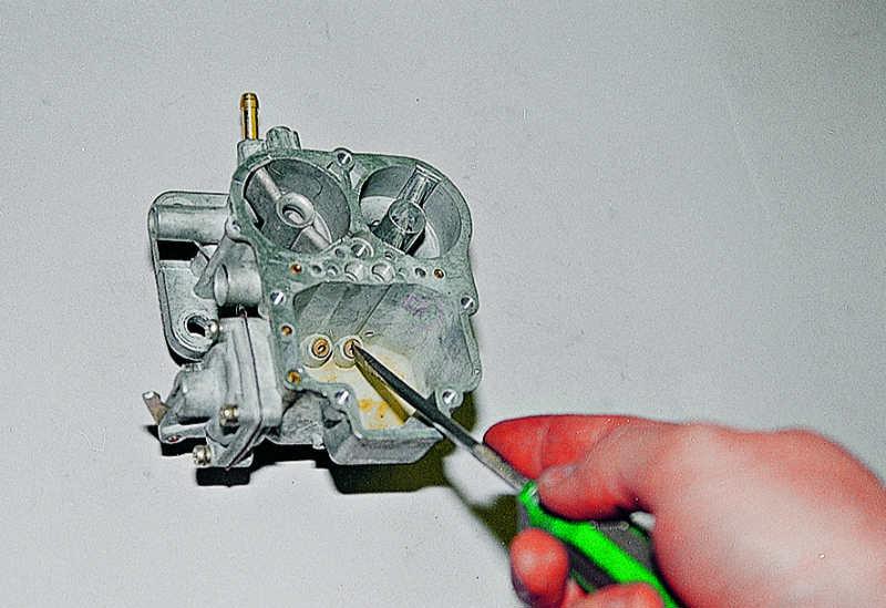

Разборка и ремонт корпуса карбюратора
Снимаем возвратную пружину.
Крестообразной отверткой отворачиваем винт крепления трехплечего рычага…
…и, удерживая его, снимаем кронштейн крепления пружины.
Снимаем рычаг вместе с тягой.
Снимаем пружину рычага.
Отворачиваем два винта крепления корпуса дроссельных заслонок...
...и снимаем его.
Снимаем теплоизоляционную прокладку.
Отворачиваем клапан ускорительного насоса.
Снимаем распылитель с клапаном и уплотнительными прокладками из мягкого металла.
Промываем их в ацетоне и обдуваем сжатым воздухом.
Отворачиваем воздушные жиклеры.
Извлекаем из каналов эмульсионные трубки главной дозирующей системы. Если они сами не выпадают из каналов, вворачиваем в их отверстия метчик М4 и вынимаем.
Отворачиваем главные топливные жиклеры.
Отворачиваем корпус топливного жиклера переходной системы.
Вынимаем топливный жиклер из корпуса.
Отворачиваем регулировочный винт ускорительного насоса.
Крестообразной отверткой отворачиваем четыре винта крепления крышки ускорительного насоса.
Снимаем крышку, диафрагму и вынимаем пружину.
Перевернув корпус, ручкой отвертки осторожно выбиваем диффузоры…
…и вынимаем их вверх.Жиклеры, эмульсионные трубки и другие снятые детали, кроме прокладок, промываем в ацетоне и обдуваем сжатым воздухом.
Линейкой на просвет проверяем основание корпуса на искривление.Основание должно быть плоским. Если обнаружено искривление плоскости, вынимаем переходные трубки, для чего подбираем сверла чуть меньшего диаметра, чем их отверстия. Вставляем сверло в трубку. Чтобы оно вошло плотно, на него можно намотать мелкозернистую шлифовальную шкурку.
Пассатижами вынимаем трубки.Если деформация невелика (зазор не более миллиметра), выравниваем основание, сжимая корпус в губках мощных тисков. Чтобы не повредить верхнюю поверхность карбюратора, под губки подкладываем лист фанеры или деревянный брусок. Сильно деформированную поверхность предварительно рихтуем, легко ударяя деревянной киянкой по загнутым углам основания. Делать это нужно аккуратно, так как можно легко отколоть кусок от корпуса. После грубой правки широким бархатным напильником выравниваем поверхность. Напильник при этом держим параллельно плоскости основания, не «заваливая» на краях. Постоянно контролируем процесс, прикладывая к поверхности линейку.
Перед сборкой промываем корпус в ацетоне и продуваем все каналы (отверстия) сжатым воздухом. Собираем корпус карбюратора в порядке, обратном разборке.
ВНИМАНИЕ! Жиклеры первой и второй камер имеют разную пропускную способность и должны быть установлены каждый на свое место
« Последнее редактирование: Апреля 22, 2018, 11:50:05 от баламут36 »

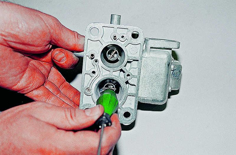

Разборка и ремонт корпуса дроссельных заслонок
Крестообразной отверткой отворачиваем два винта крепления втулки…
…и снимаем ее вместе с винтом регулировки количества смеси.
Снимаем со втулки прокладку и отворачиваем винт, посчитав количество его оборотов. Сняв с винта уплотнительное кольцо, промываем его в ацетоне и обдуваем сжатым воздухом.
Тонкой отверткой заворачиваем винт качества до упора, записав количество сделанных при этом оборотов, а затем полностью выворачиваем винт…
…и вынимаем его. Сняв с него резиновое уплотнительное кольцо, промываем винт в ацетоне и обдуваем сжатым воздухом.
Отверткой расконтриваем гайку оси дроссельной заслонки первой камеры.
Ключом «на 11» отворачиваем гайку.
Снимаем стопорную пластину,...
...рычаг привода дроссельных заслонок,...
…шайбу,...
…рычаг, ограничивающий открытие дроссельной заслонки второй камеры,...
…втулку,...
…пружинную шайбу,...
…рычаг связи с воздушной заслонкой,...
…шайбу,...
…рычаг-упор дроссельной заслонки,...
…пружину…
…и золотник системы вентиляции картера двигателя. Запомните положение, в котором он установлен на ось, чтобы при сборке установить его правильно.Тщательно промываем золотник и корпус дроссельных заслонок в ацетоне или растворителе, после чего продуваем каналы корпуса сжатым воздухом.
Приоткрыв заслонки, проверяем состояние переходных отверстий, при необходимости прочищаем их тонкой медной проволокой.
Собираем корпус дроссельных заслонок в порядке, обратном разборке, обращая особое внимание на правильное положение рычагов на оси.
Перед затягиванием гайки убеждаемся, что рычаг-ограничитель расположен ниже выступа рычага дроссельной заслонки второй камеры.
Винт качества заворачиваем на место до упора (предварительно смочив его резиновое кольцо моторным маслом) и отворачиваем, сделав записанное при разборке количество оборотов.
Винт количества заворачиваем на посчитанное ранее количество оборотов.
Для надежной работы системы холостого хода дроссельные заслонки должны закрывать свои каналы плотно, без зазора. Допускается еле заметная щель, которую можно увидеть только при взгляде на свет. Иногда устранить зазор удается, изменив положение заслонки в прорези оси. Но делают это обычно в крайнем случае. Карбюратор нового автомобиля в такой регулировке, как правило, не нуждается.
Приоткрыв заслонку, надфилем стачиваем резьбовую часть винтов – при сборке их контрят, сминая резьбу. Для сборки потребуются новые винты.
Крестообразной отверткой отворачиваем два винта и заменяем их новыми.
Ослабляем упорный винт рычага заслонки. Изменяя положение заслонки, добиваемся наименьшего зазора по всему ее периметру.
Для лучшего прилегания заслонки к стенкам можно подточить ее с торца. Стачивать лучше мелким плоским надфилем. Границы избытка металла определяем на просвет, пометив их карандашом.
Перед сборкой убеждаемся, что заслонки не клинят (особенно это важно для второй камеры) – при необходимости регулируем их упорным винтом, а новые винты крепления заслонок контрим, расклепывая резьбу.
Упорные винты стопорим, разжимая их прорезь. Собирая карбюратор, поврежденные и деформированные прокладки меняем.
При установке крышки на корпус карбюратора убеждаемся, что поплавок не касается стенок поплавковой камеры.
Затягивая винты крепления крышки, не прилагайте чрезмерных усилий во избежание деформаций.
Установив карбюратор на двигатель, проверяем обороты холостого хода, при необходимости регулируем их винтом количества. Рекомендуем также проверить концентрацию СО-СН в отработавших газах.
« Последнее редактирование: Апреля 22, 2018, 12:08:18 от баламут36 »

Re: Ремонт карбюратора "ОЗОН" (Жигули классика)
« Ответ #14 : Января 26, 2013, 04:33:00 »
Доработка пневмопривода дроссельной заслонки второй камеры
Выбранный для "Озона” метод управления мембранным механизмом определяет и некоторые недостатки: вялое, неохотное открывание дроссельной заслонки второй камеры, что ощущается водителем как "провал” при полном, до упора нажатии на педаль газа под нагрузкой, особенно на высших передачах и при небольших оборотах двигателя, столь же неохотное закрытие, оцениваемое как "подхват”, то есть рывок автомобиля вперед при сбросе газа, особенно если после начала интенсивного разгона на "полных дросселях” резко отпустить педаль.
Первый дефект обусловлен тем, что высокое разрежение, подведенное от диффузора первой камеры к мембранному механизму, резко снижается подсосом воздуха через жиклер из диффузора второй камеры, где при закрытом дросселе разрежения нет. Особенно нарушают работу всего механизма деформация нижней привалочной плоскости и разрушение прокладки, так как разрежение от диффузора первой камеры к мембранному механизму передается по каналу, отлитому в нижней плоскости средней части карбюратора (его легко проследить) и закрытому снизу только прокладкой. Второй дефект объясняется тем, что при отпускании педали газа прикрывается лишь дроссель первой камеры, поток же воздуха, устремившись только (или а большей части) через диффузор второй камеры, вызывает временную задержку снижения разрежения в мембранном механизме и, соответственно, задержку закрытия дросселя второй камеры.
Эти дефекты устраняются, если изменить принцип подвода разрежения к мембранному механизму — брать его лишь из диффузора первой камеры. В этом случае увеличение открытия дросселя первой камеры, вызывая рост расхода .воздуха, увеличивает и разрежение в диффузоре (соответственно и в полости мембранного механизма);
уменьшение же открытия дросселя первой камеры повлечет снижение разрежения, а закрытие дросселя почти полное его исчезновение.
Переделка узла (рис. 2) достаточно проста. Необходимо высверлить оба указанных жиклера пневмопривода. При этом жиклер обычно закусывается на сверле и вместе с ним легко вынимается из канала. Если не получилось, остатки просверленного насквозь жиклера удаляют проверенным уже способом — ввернув в него подходящего диаметра шуруп.  Перед сверлением жиклера для страховки стоит вынуть малый диффузор второй камеры, он довольно легко выдавливается пальцем вверх. Сквозное отверстие в диффузоре второй камеры забивается свинцовой дробиной диаметром 4,5— 5,0 мм или куском мягкого припоя. Кусок припоя или свинца соответствующего размера предварительно раскатывают как тесто в колбаску. Полученную "пульку” вставляют вместо удаленного жиклера, подпирают прутком или болтом диаметром 6 мм, по которому наносят резкие удары молотком, пока из отверстия внутри диффузора не появится колбаска выдавленного металла. Если используется дробь, то надо поочередно забить две дробинки.Эту операцию лучше вести на весу, дабы не повредить карбюратор. Метод этот не нов и очень надежен; каналы "Озона” заглушены свинцом примерно таким же способом. Убрав ножом или ребром отвертки выступающую часть заклепки и загладив ее, не забудьте вставить на место диффузор, сориентировав его по отверстиям.
 Пневмопривод: а — до переделки; б — после нее. 4 — диффузор вторичной камеры; 2 — фланец крепления мембранного механизма; 3 — литьевой канал на нижней плоскости (подвод разрежения от диффузора первой камеры); 4 — жиклер, подлежащий удалению (подвод разрежения от диффузора 1-й камеры); 5 — жиклер подвода разрежения от диффузора 2-й камеры (подлежит удалению). На рис. б: 4 — канал после удаления жиклера; 5 — жиклер удален, канал заглушен.
Для  операции  потребуется дрель или сверлильный станок, сверло диаметром 3,0—4,0 мм, две дробинки диаметром 4,5—5,0 мм или кусочек свинца (мягкого припоя) соответствующего размера.
Отвернув два винта, крепящие камеру пневмопривода дросселя второй камеры, мы увидим на дне открывшегося канала жиклер, выходящий в большой диффузор этой камеры, а в перпендикулярном ему канале, выходящем в открытый канал на нижней плоскости, — другой жиклер.
