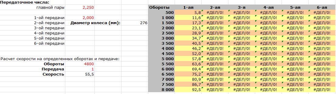

Вчера увы попасть в мастерскую не смог,  но вечерком задумался посчитать обороты мотора, ведь знаем скорость максимальную которую пока удалось достичь а это 55.3км\ч, диаметр колеса, передаточное число редуктора, а так же передаточное число звезд. Нашел калькулятор в экселе, и получил некоторые результаты, вполне сопоставимые с моими наблюдениями.
т.е мотор на данной максималке крутит 4800 об\м.

 Я  больше 4000 об. не даю. Если не доводить мотор как в теме GS200E на форуме SNOWMOBILE ссылка , то можно в итоге "гонок "получить мотор "по кусочкам" в комплекте! :smile:
Советую добиться оборотов НЕ ВЫШЕ 4000 ,-или звездой,или большими колесами. Да и наши движки не приспособлены к резким стартам . На воде проще : дал газу и постоянная скорость. Даже на сплаве или по камням проблем нет с управлением газом и мощностью.  Только винтами с разным шагом и диаметром РЕГУЛИРУЮТСЯ оптимальные обороты при разной загрузке.
