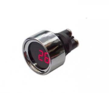

Нужно провести тест по винтам к  болотоходу, без тахометра сделать этого невозможно.  Нашёл тахометр со светодиодным табло,
У кого какие мысли по этому поводу?
« Ответ #132 : Июля 19, 2017, 11:32:58 »
Александр165, "без прибора и блохи не убьёшь" (С)
« Ответ #133 : Июля 19, 2017, 14:03:04 »
Нам бы что покрупней  :pardon:
на али похожий за те же деньги
Оффлайн mmcl200
  • Сообщений: 558
  • Откуда: Санкт-Петербург
« Ответ #134 : Июля 19, 2017, 14:12:10 »
ОДНО- цилиндрового, ДВУХ- тактного мотора. Тогда счет будет правильный.
ну или 2 цилиндрового 4 тактного?
