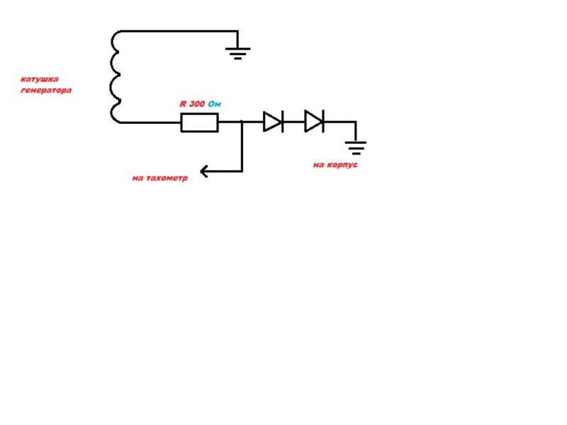

« Ответ #138 : Июля 20, 2017, 11:08:34 »
Вот нашёл ещё схему подключения к катушке генератора
