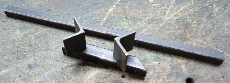

Adler, Вот, нашел свой ключ для винтов. Выше не правильно написал. Уголки приварены к 20-му квадрату а вороток из 15-го.
Хвост опирается на что то твердое, на гайку перед винтом надевается ключ 27, вторым концом то же упирается в это твердое. Теперь этим ключом для винтов, хоть рукой, хоть с ноги откручивается винт.
Ключ опирается уголками в основание задней кромки винта, у ступицы. Там самое крепкое место и винт не повреждается.
Ключ подходит ко всем винтам.
Повторю, идея такого ключа принадлежит Пенсионерщик, за что ему огромное спасибо!  :drinks:
