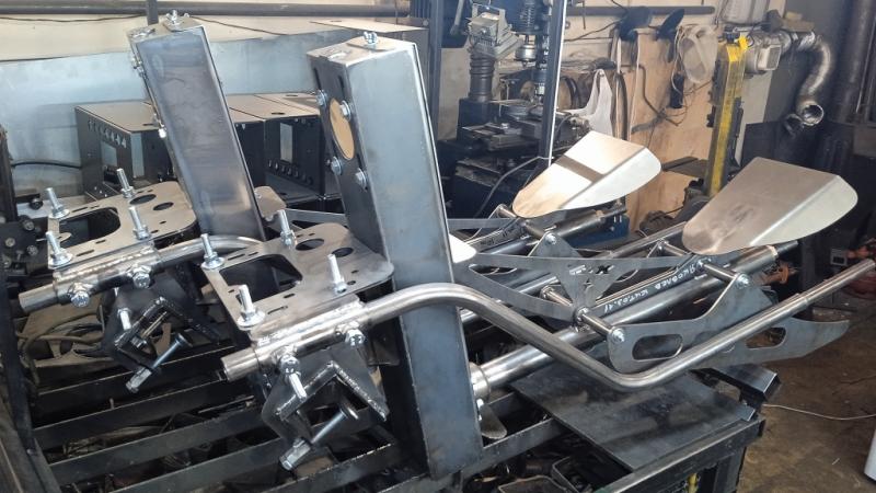

Еще поработал. Сотня шпилек и шесть метров сварки.

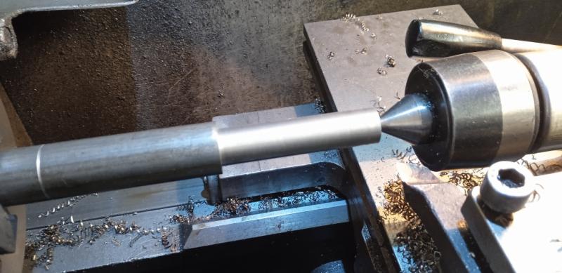

« Ответ #3726 : Июня 29, 2022, 20:31:14 »
Продолжение.

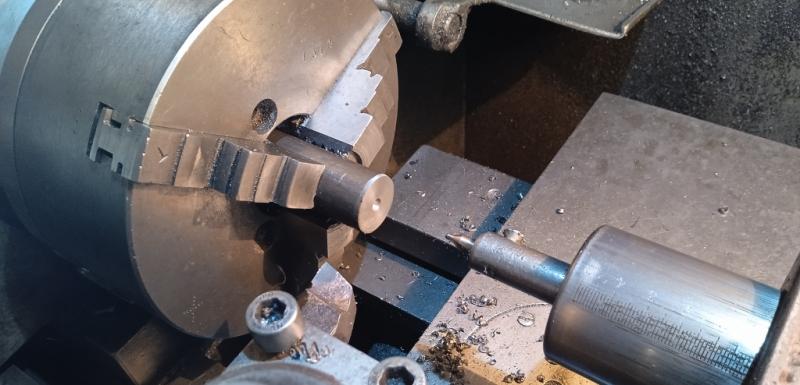

Вставляем вал в станок другой стороной, обрабатываем торец, за одно подгоняем общую длину вала.
Она у меня 747 мм.
Центровочным сверлом делаем отв. для входа сверла и сверлом 6,7 мм. делаем отверстие под резьбу глубиной 35 мм.
Делаем входную фаску зенкером.
Выдвигаем заготовку на нужную длину, нарезаем резьбу М8 метчиком.
Подпираем заготовку центром, размечаем и протачиваем посадочную поверхность под шкивы.
Размер 22 мм. +0,02. Опять в помощь опыт и микрометр. И в конце проверяем посадку шкивом.

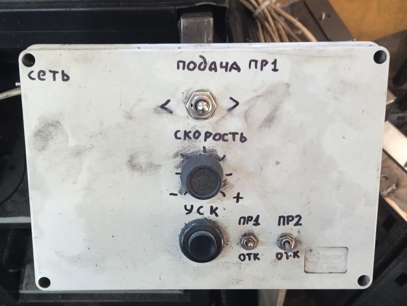

 Сделал эл. привод и управляю пультиком.
За шесть проходов получается вот такой шпон. паз.
