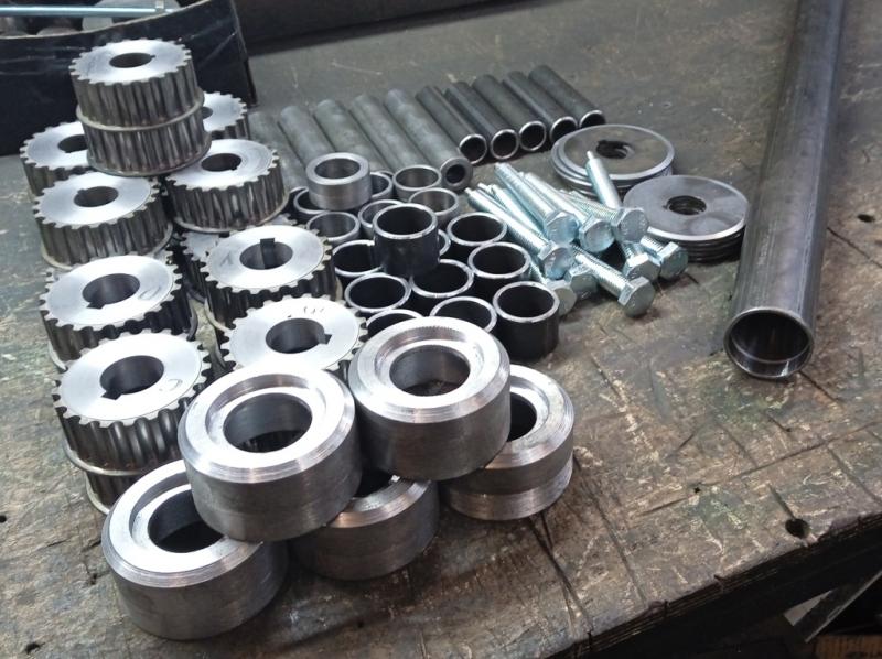

Токарочка:

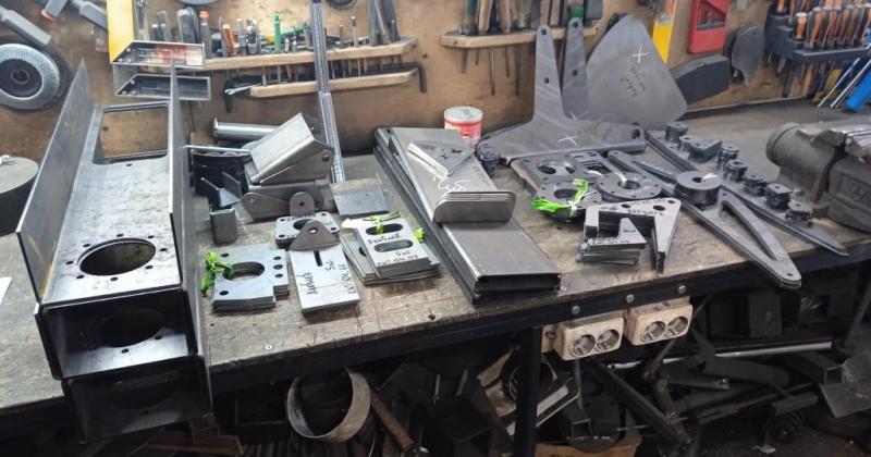

Приволок с завода лазерку на болотоходы:
Почти 100 кг. железа. Буду варить.  :smile:
