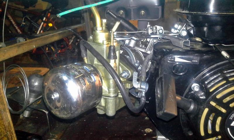

есть и девятки весом как семерки. так что можно и 9 сил сделать. Алексей вы экспериментировали по установке на лифан неродного карбюратора, типо pz30?  цель улучшить наполнение камеры сгорания за счет большего диффузора карбюратора, и повышения мощности?

Карбюраторов не ставил. Только снимал регуляторы и ставил прямоток на выхлоп.
ставил на лифан 6,5л.с.  при этом удалял  ц/б регулятор. Динамика не сильно добавляется, нет опережения зажигания. Постоянно надо держать обороты, это утомляет. Обороты тоже лучше "не фасировать" , только если кратковременно, в моторе смазка разбрызгиванием.
     Добавлю - как его не улучшай - лучше чем на заводе не сделаешь. А если сделаешь - то очень не надолго.
       Поэтому улучшать нужно трансмиссией и повышать КПД винта - понижать редукцию и ставить большие винты.
