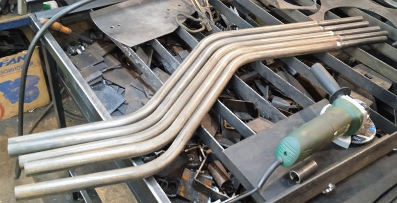

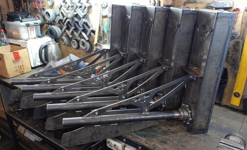

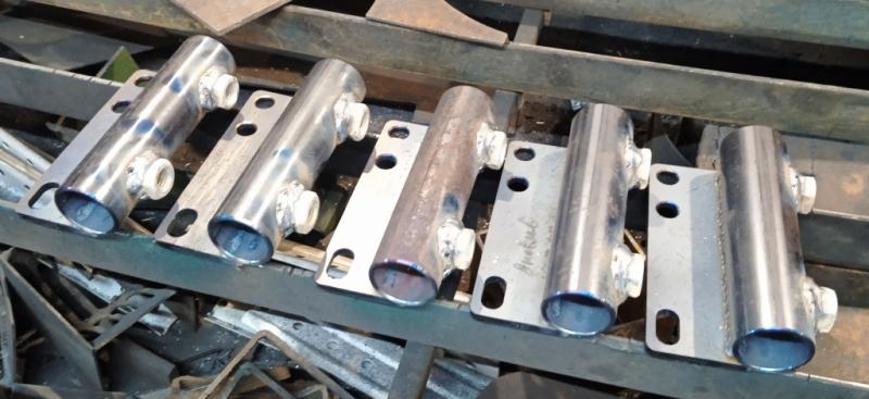

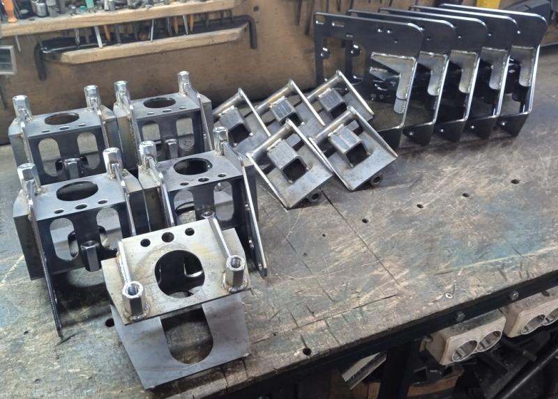

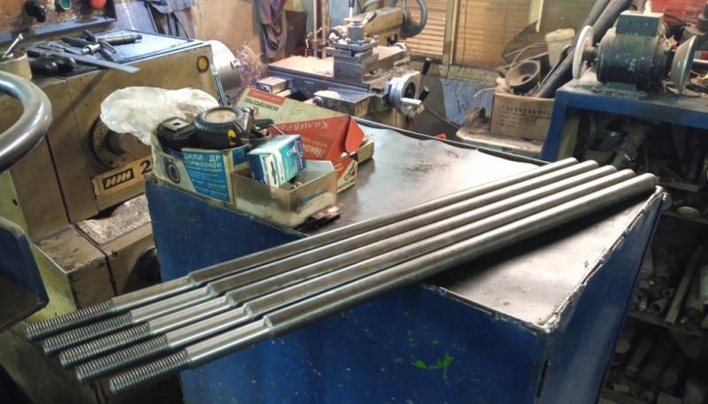

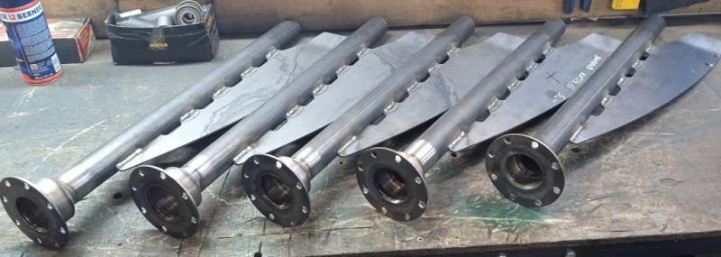

Видео снято почти месяц назад  :pardon: :

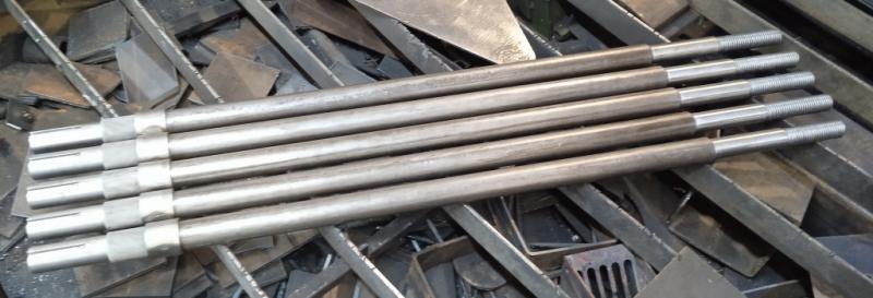

« Ответ #3739 : Ноября 21, 2022, 09:30:22 »
Три недели назад:
Немного погодя:
« Ответ #3740 : Ноября 21, 2022, 09:32:35 »
Пару недель назад:
« Ответ #3741 : Ноября 21, 2022, 09:34:40 »
На прошлой неделе:
Все готово!  :ok:
