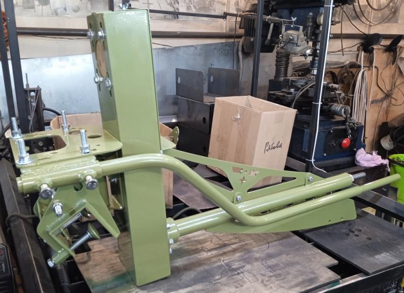

« Ответ #3694 : Мая 17, 2022, 19:25:18 »

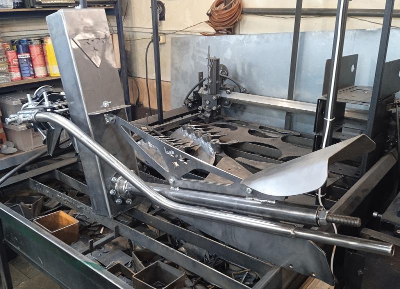

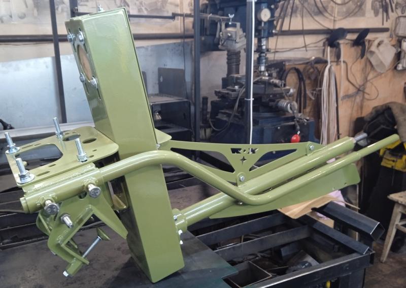

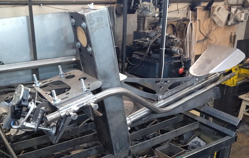

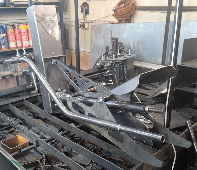

Вчера почти собрал два комплекта со всеми допами. Под вечер даже сил не было выложить фотки.
Один:
И второй:
Сегодня сделал недостающие детали, собрал комплекты, собрал редуктор эл.трима, сделал два комплекта проводки эл. трима.
Первый на один из этих, второй на предстоящий к сборке комплект. Все сложил внутрь коробов к отправке:
Завтра буду пилить на них винты, новым абразивом и оба ...в путь.  :smile:
« Последнее редактирование: Мая 17, 2022, 19:28:52 от remix59 »

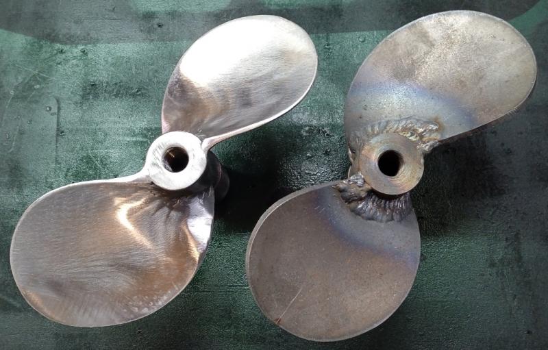

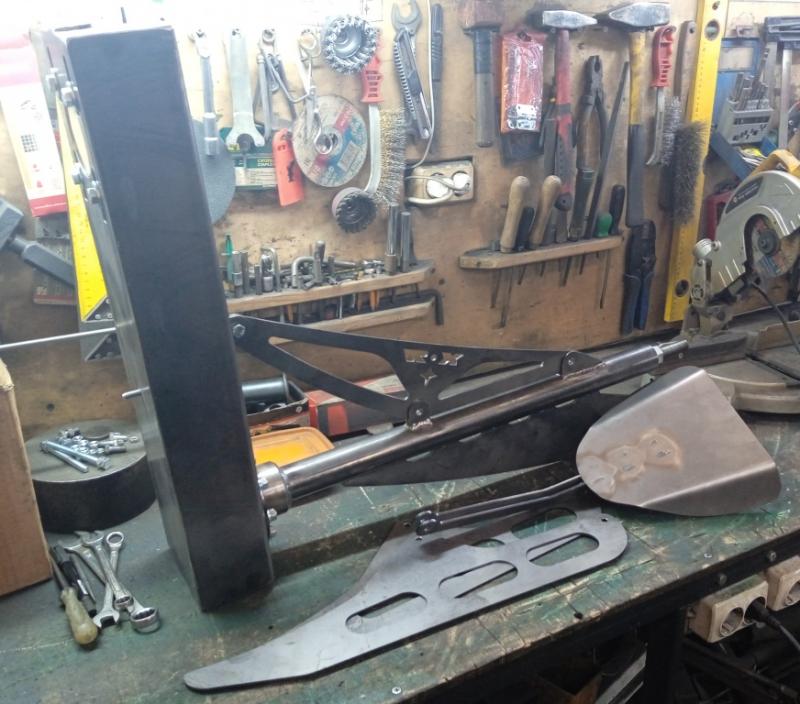

Сегодня из этого- справа, делал это- слева.
Сделал, поставил:
Один отправил, второй не успел. Завтра поедет.  :pardon:

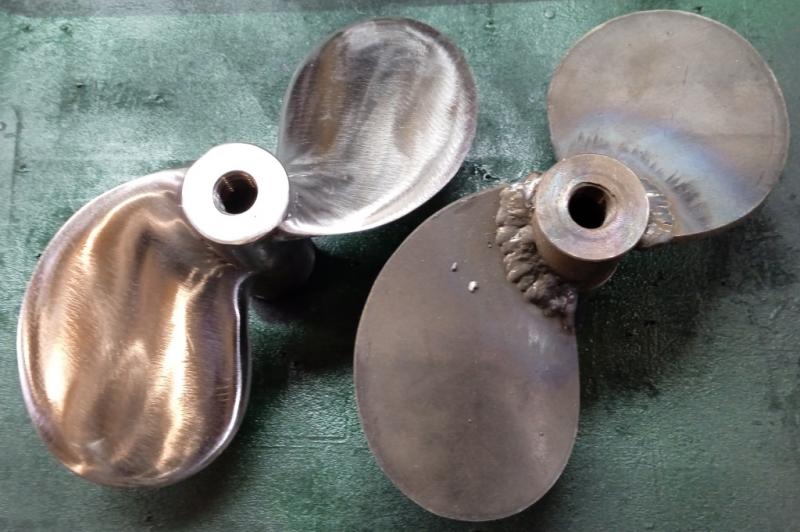

« Ответ #3696 : Мая 19, 2022, 19:41:34 »
Отправил второй. Вернулся в мастерскую. Сегодня пришлось отвлечся от сборки болотоходов. Закончились заготовки винтов. Пришлось немного поварить.  :smile:
