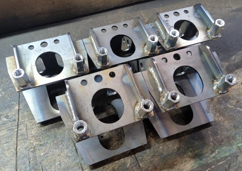

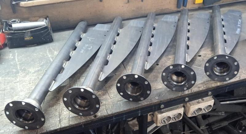

« Ответ #3798 : Марта 09, 2023, 19:18:51 »
Продолжаю сборку. Сварил дейдвуды.
Начал сварку коробов, установил и приварил все нужные шпильки и гайки,
Собрал половинки. Буду варить дальше.

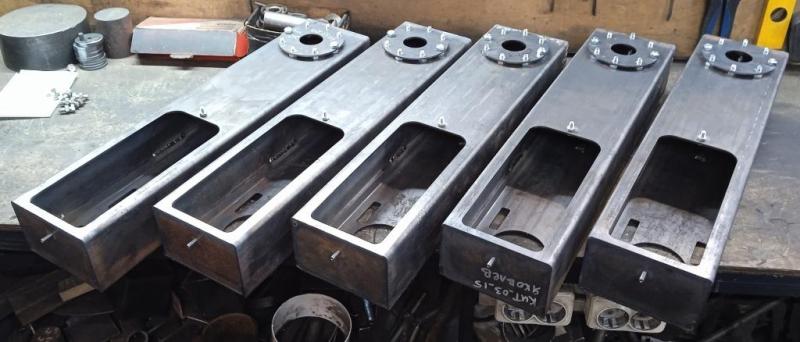

« Ответ #3800 : Марта 12, 2023, 20:29:55 »
Моя любимая часть сборки. Сварил коробки. Больше 7-и метров сварного шва.  :smile:
Осталось поженить коробки с дейдвудами, чем в ближайшее время и займусь.
« Ответ #3801 : Марта 13, 2023, 20:57:52 »
Женитьба состоялась.
Осталось сделать гребные валы. Чем и займусь.  :ok:

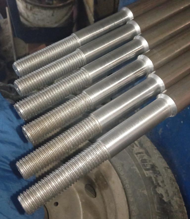

Токарю потихоньку.

Раз пошло дело про резьбу, расскажу.
25 лет за токарным станком. Резьб резцом нарезал на десятках тысяч деталях. в основном на корпусах амортизаторных стоек.
Резьба там М52х1,25. Резать приходилось зажав стойку кулаком в патрон, а резьбу резать возле центра.
Занятие то еще. Центр жесткости не дает, резьбу дробит и т.д.
Но это в прошлом.  :smile:
Про резьбу на валах болотоходных. М18х2,5 для моего ИЖа крупная резьба, тяжело ему. Резал много на грани. Калибровал потом леркой.
Ну и век живи век учись. Решил разобраться что к чему. Стал искать видео от "учителей- станочников".
Нашел одного, отсмотрел аж три серии с практикой, чертежами и формулами на доске и полуторачасовыми объяснениями.
К концу знаний практически не прибавилось, а мозг пришел в состояние- холодца стоящего на столе с самого начала застолья .  :rofl:
Через накоторое время вылазит очередной "учитель-токарь". Я уже по привычке смотрю.  В общем 20 мин. и все показал, рассказал и посчитал. Просто и все, что нужно было.
С этими знаниями пришел вчера за станок, и нарезал все валы в размер, даже лерку не доставал. Вот так.  :good:
Это я все к чему? Один решил стать преподом, читает лекции, но студенты у него вешаются перед экзаменом.
Второй стоит у станка и может дать нужные знания за минуты.
Почему то, мне все это кажется знакомым и я это вижу тут, в этом разделе.  Дежа вю какое то.  :pardon:
« Ответ #3809 : Марта 25, 2023, 20:12:33 »
А между тем, я закончил. Очередные комплекты готовы.
Пять валов на комплекты. Один вал под двухрядный, ступичный подшипник 25х52х37мм.
Поедет на натурные испытания на 29-й мотор.  :smile:
