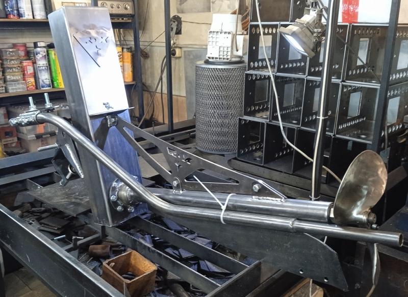

Пошла жара. Вчера один собрал и отправил, даже сфоткать забыл.
Сегодня собрал еще один.
Винт стоит от Кулибин П-н, копия SPS-9".  :smile:

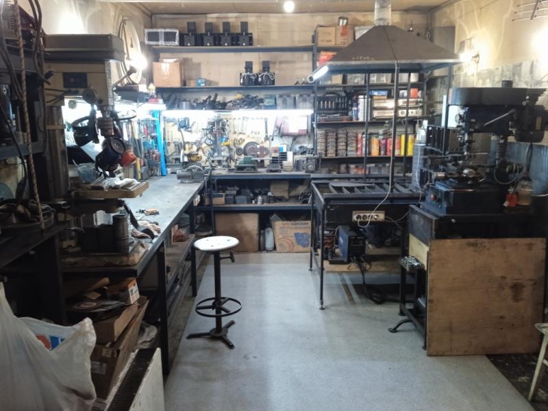

« Ответ #3812 : Апреля 14, 2023, 19:00:20 »
Отправил все готовые. Вчера начал прибирать в мастерской. Сдал металл- обрезки 190 кг.  :shok:
Так, что за субботник еще и заработал.  :ok:
Сегодня закончил наводить марафет:
Теперь можно начинать, делать майские комплекты. "Лазерку" уже делают. :smile:

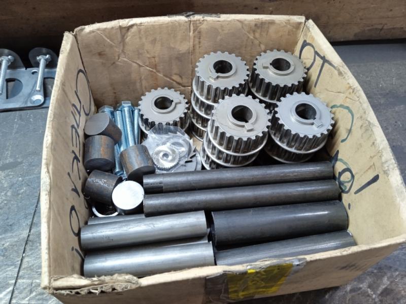

« Ответ #3813 : Апреля 17, 2023, 21:10:49 »

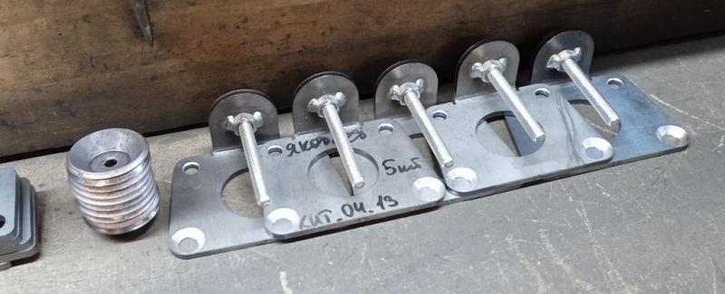

Приступил к следующей партии болтиков. И так, день первый:
Надавил чашек, сделал натяжители, напилил заготовки для токарки.  :smile:

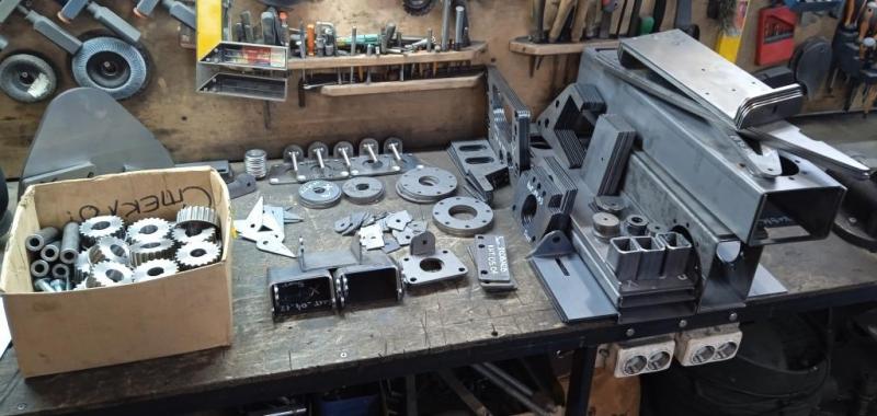

« Ответ #3814 : Апреля 20, 2023, 20:23:11 »
День второй, третий и четвертый.
Заготовки в коробке превратились в готовые детали.
Забрал с завода лазерную нарезку.
Можно собирать этот "Моделист Конструктор".  :good:

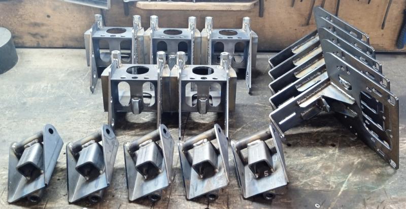

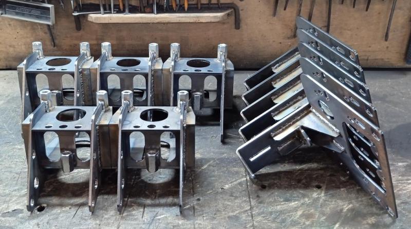

« Ответ #3815 : Апреля 24, 2023, 18:09:53 »
День пятый.
Сделал, сварил, согнул румпели и сделал кронштейны румпелей.
Дальше возьмусь за сварку подвесных.
« Ответ #3816 : Апреля 25, 2023, 20:42:44 »
День шестой. Варю подвесные. Посреди работы понял, что забыл стокарить одну деталь.  :sad:
Иначе закончил бы сегодня. Придется завтра делать и заканчивать сварку подвесноых.
Потом начну делать дейдвуды.  :smile:

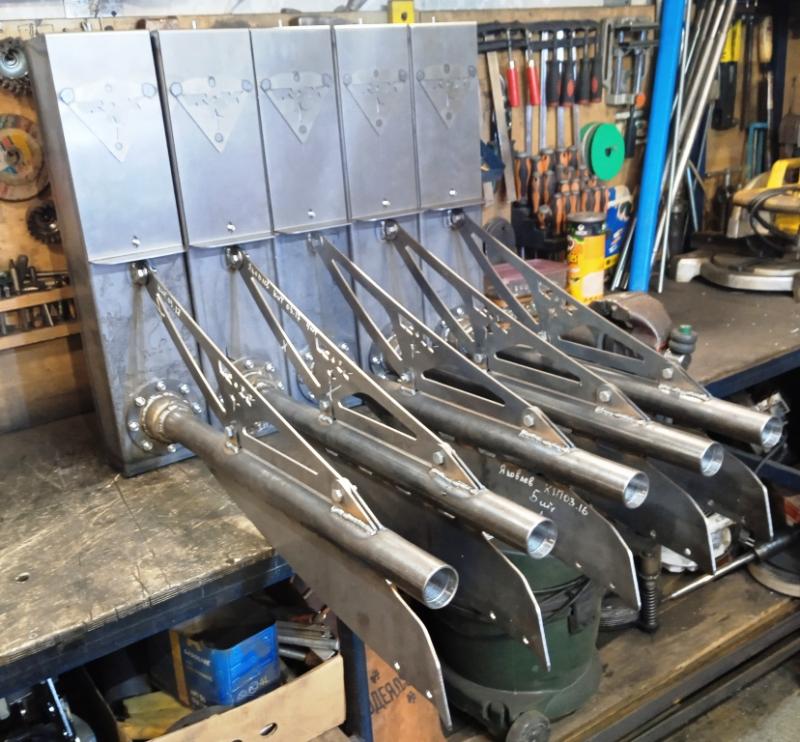

« Ответ #3817 : Апреля 26, 2023, 18:37:46 »
Ну вот закончил подвесные.
Начал собирать дейдвуды, завтра продолжу.

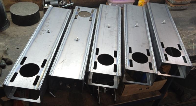

« Ответ #3818 : Апреля 28, 2023, 08:02:20 »
День восьмой. Дейдвуды готовы:
Началась сварка коробов:
Сегодня буду продолжать.  :ok:

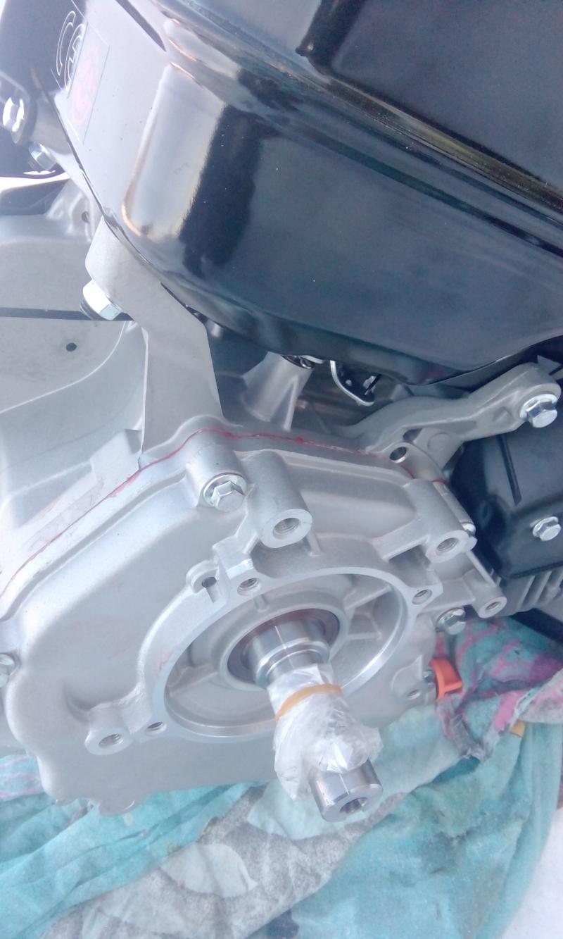

« Ответ #3822 : Апреля 28, 2023, 11:04:17 »
Так вот, эта самая 20-ка. Фигурировала на нашем форуме два раза.
У меня второй:
В первый раз ее фото выставил Сылва, вот ссылка на его пост:
Он этот мотор забраковал и сдал обратно продавцу.
Вот то самое фото из его поста:
Мой же клиент сильно торопился на воду, привез этот мотор, я его собрал, завел. Мотор такой в начале сезона был в городе чуть ни один, так что выбора особого небыло.
Как видно и слышно на видео, все нормально. На 4:37 виден тот самый красный герметик на задней крышке.
Комплект отходил весь сезон исправно, без проблем, использовался часто, по нескольку раз в неделю. После окончания сезона был продан по случаю покупки хозяином 2-х тактной 9-ки ПЛМ, которая значительно легче и ему больше в результате подошла.
Вот такая история.

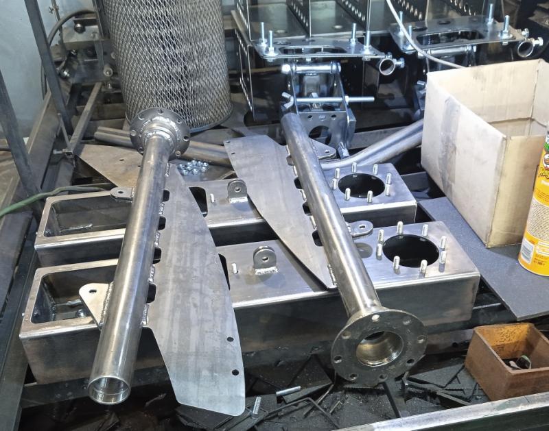

« Ответ #3823 : Апреля 29, 2023, 21:11:59 »
День девятый и десятый.
Сварил, мои любимые, длинные швы на коробках.
Закончил коробки, приварил донышки и поженил коробки с дейдвудами:
Ну и на этом сварка закончилась. Осталось сделать пять валов и можно будет собирать.  :smile:
