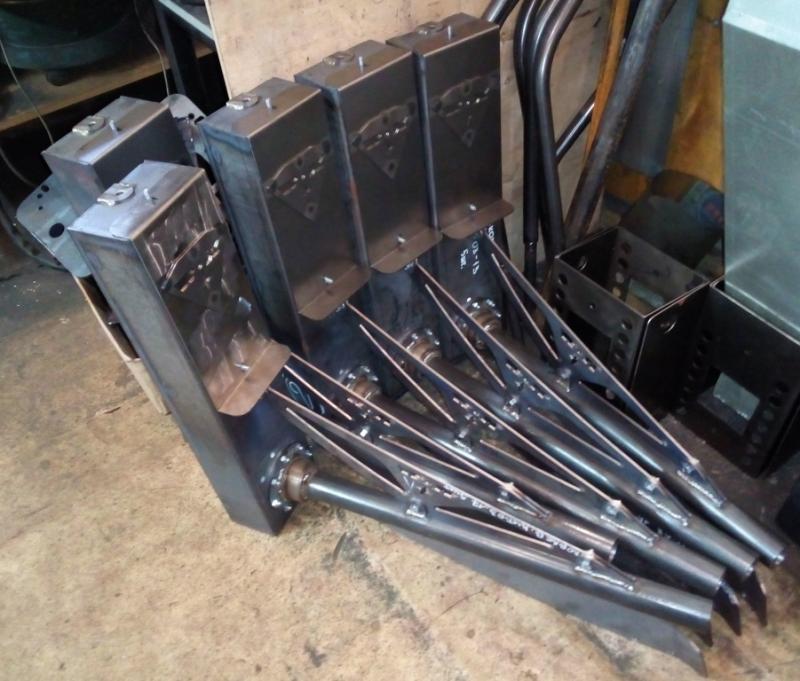

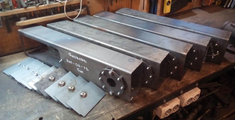

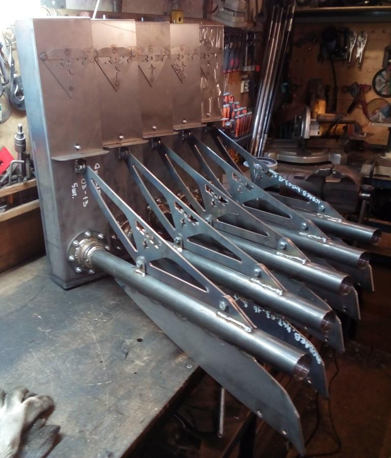

Закрутил 100 шпилек, приварил. Собрал кожухи на прихватки, завтра второй этап, сварка.
Оставил на завтрашнюю, свежую голову и отдохнувшую руку.  :smile:
« Ответ #3511 : Сентября 04, 2021, 06:57:50 »
День длинных, сварочных швов закончен, короба готовы.
Сегодня дейдвуды и мелочевка. До готовности осталось совсем не много.  :smile:
« Ответ #3512 : Сентября 05, 2021, 10:17:07 »
Ну вот и готово:

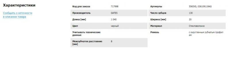

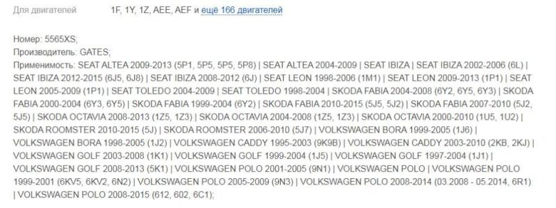

Васильев, Я не спорю. Просто вот:
Длинна 1040, Колл. зубьев 130. Считаем: 1040:130=8  :pardon:
Применяемость:
« Ответ #3521 : Сентября 09, 2021, 20:10:29 »
Просто вот:
    Под словом ХАРАКТЕРИСТИКИ - синим написана фраза ,которая всё объясняет....

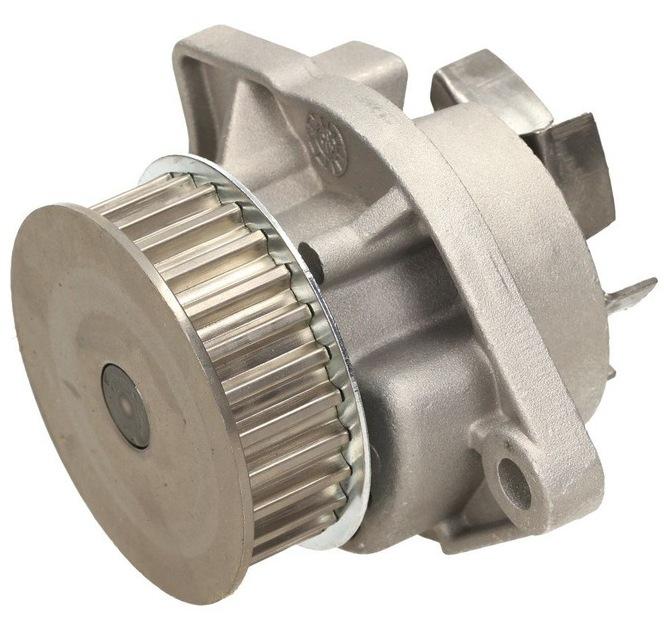

Я вот смотрю на картинку этого двигателя, шкивы там интересного диаметра.
Поищу сколько зубов. Найду, выложу.  :smile:

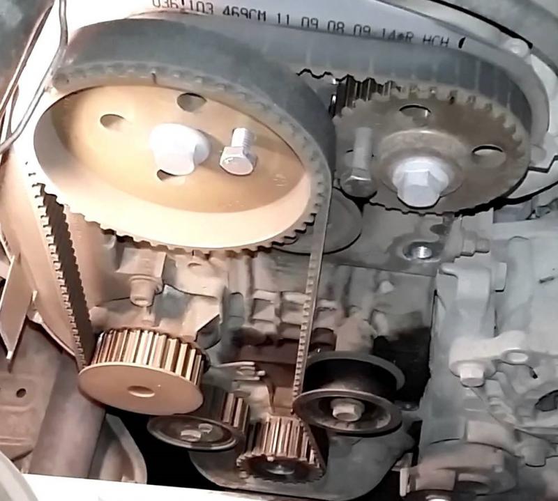

« Ответ #3523 : Сентября 09, 2021, 20:49:53 »
Вот картинка:
Верхний шкив 48 зубов.
Нижний соответственно 24 зуба.
Меня заинтересовал шкив помпы, по размеру очень интересен, но не посчитать, буртик мешает.
Хотя не знаю зачем это. Разве, что на разборках поискать.
Я то темни эти, как докатку рассматривал. К моему комплекту с пром. шкивами и ремнями 1040-8М-30.
Ремни от авто гораздо быстрее можно купить, если в разгар сезона кончатся промышленные.
