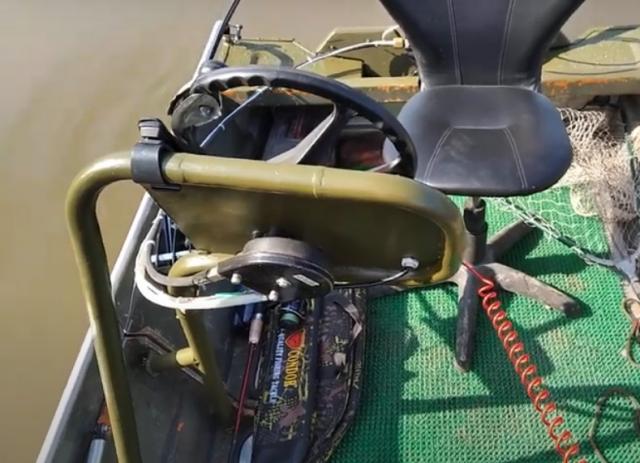

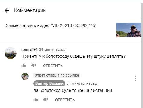

Скоро все выяснится с тросовым рулевым:
У Виктора ПЛМ и мотор- болотоход моей модели.
« Ответ #3477 : Июля 06, 2021, 09:09:14 »
По виду, там редуктор в руле. Да и трос не простой.
Всё замечательно, но на болотоходе может потребоваться большее усилие, а это либо много оборотов руля, либо гидро/электро усилитель.
Табуретка у него зачётная :biggrin:
« Ответ #3478 : Июля 06, 2021, 09:24:48 »
Это самый обычный, не дорогой комплект рулевого управления для ПЛМ.
