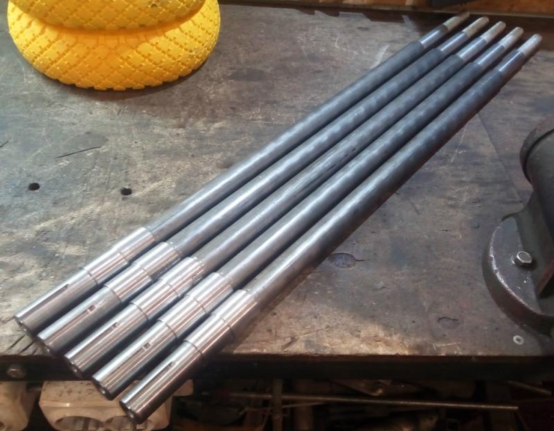

На конец закончил все токарные работы. Сегодня я фрезеровщик.
Фрезерую шпоночные пазы на валах и можно превращаться, дня на четыре в сварщика.  :smile:
« Ответ #3508 : Сентября 01, 2021, 06:41:41 »
Валы готовы:

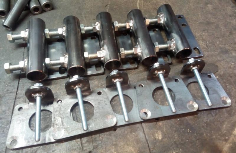

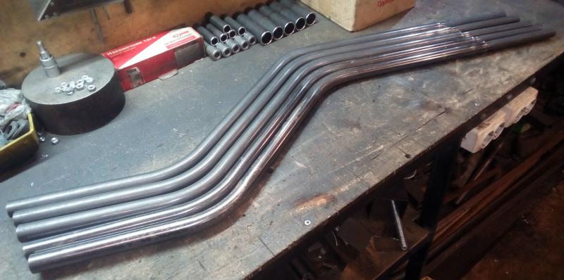

Сварил, загнул румпели:
Сделал кронштейны румпелей и натяжители:

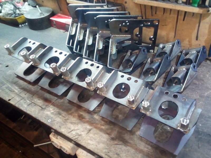

Сегодня буду варить подвесные.   :smile:
« Ответ #3509 : Сентября 02, 2021, 07:20:01 »
И так, подвесные вчера сварил:
Сейчас пойду варить коробки.  :smile:
