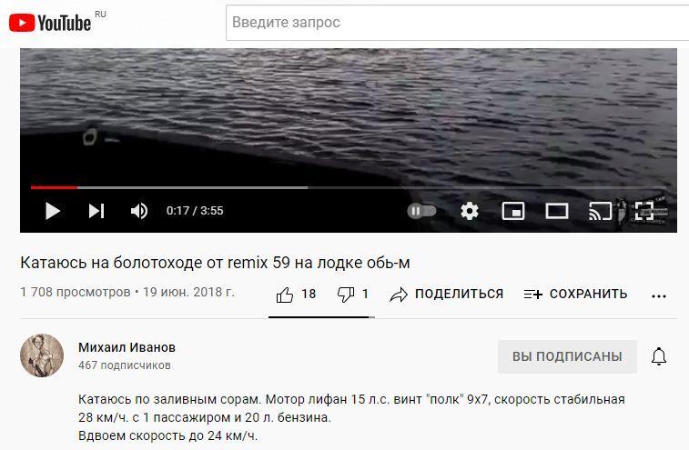

 Алексей , на первом видео - какая редукция ?  Если ,как на всех твоих1х1, то тут какая то ерунда - 15л.с. не тянет винт 9х7 вообще при 1х1......Что то здесь не так. Может ты перепутал и там винт 8х7 ???? - тогда всё нормально. Без плиты на таком меляке он будет плохо разгоняться. Поставь плиту и ....ну не полетит ,но будет лучше.
« Ответ #3558 : Октября 30, 2021, 21:12:08 »
Васильев, Нет все верно. Редукция 1:1, под видео автор в коментах написал. Мотор 15 л.с. винт 9х7".
Вот скан с окна проигрывателя:

Васильев, Я поэтому и прошу polk замерить реальный шаг винтов, хотя бы его шагомером.
Маркировка, все таки должна показывать геометрические параметры винта, а не внутренние производителя.
27-28 км/час с редукцией 1:1 , как на видео, ходят Американские винты с шагом 4- 5".   :ok:
« Ответ #3561 : Октября 31, 2021, 14:21:44 »
    Ты опять перевернул всё под свои внутренности. Хотя прекрасно понял о чём я говорю.
  Повторяю винт Фёдора с маркировкой 9х7 болотоход 15 л.с. с редукцией 1х1 - НЕ ТЯНЕТ. Для него подходит винт 8х6 с интерцептором.  Говорю это основываясь на своём опыте. Такие винты (9х7) - ставлю на моторы 15л.с. с редукцией 1х1,3....около 20ти шт в год.
Автор ролика ошибся !!!

Васильев, Да, что ж такое. Хозяин не знает какой винт он заказывал, покупал, получал и ставил??????????????? Это ерунда полная.
Повторяю, мне глубоко фиолетово, что там и как, по звуку мотор развивает полные обороты. Если бы винт был не подъемным для него, мотор бы работал очень жестко, не развивал бы оборотов и стучал перегретый. Ничего подобного на роликах не видно и не слышно.
Позиция- мы на столько правы, в правоте своей, что не верим ни кому, вплоть до, ни ушам, ни глазам своим, это полный трешь.  :rofl:
Я убеждать и уговаривать ни кого не собираюсь и не стану. Нет так нет.  :pardon:
« Ответ #3563 : Октября 31, 2021, 18:32:47 »
  Абсолютно согласен....поэтому и говорю - ОШИБКА !  На ролике винт не 9х7 от Фёдора.
это полный трешь.
   Не знаю кто такой "трешь" , .......но знаю точно ,что НЕ МОЖЕТ 15 л.с. с редукцией 1х1 так крутить винт 9х7.
