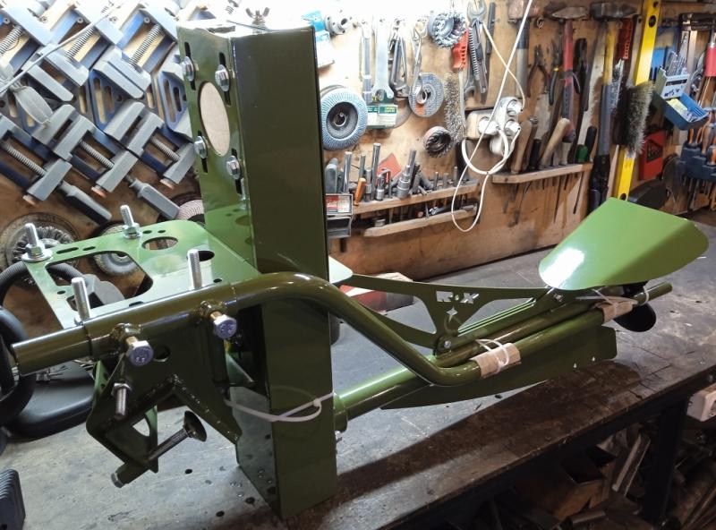

« Ответ #3528 : Сентября 14, 2021, 16:11:55 »
Сегодня собрал еще один, черненький:

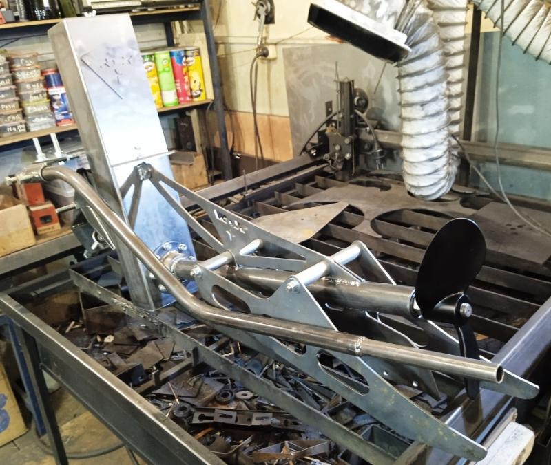

« Ответ #3535 : Октября 18, 2021, 18:22:26 »
А я тем временем, опять за свое:
Собрал очередной для отправки в Сибирь .
Завтра запилю на него винт и поедет.  :smile:

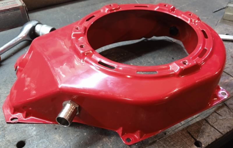

Заехал в местную "Кастораму" и вспомнил на старый разговор про принудительную вентиляцию кожуха болотохода от вентилятора двигателя.
Купил:
Пару сосков на 20 мм. и пару гаек.
На авторынке два шланга от "Четырки" на кран печки.
Слегка разобрал двигатель, сделал отверстие и прикрутил на фиксатор резьбы сосок.
Сделал отверстие в коробе болотохода, поставил второй сосок и поставил шланг на хомуты.
Вот, что получилось.
Не понравилось, как шланг смотрится, кривой. Завтра выточу соединитель и сделаю по прямее из двух шлангов с углами под 90 град.
Завел, напор воздуха такой, что вполне можно накачивать лодку!  :good:
Еще пришла в голову идея, соорудить эжектор и с его помощью можно сдувать лодку и пробовать делать помпу в лодку, пусть на ходу воду откачивает. На пример для комплектов без стартера и АКБ, где эл. помпу не поставишь!  :good: :good:
Оффлайн Aka1963
  • Сообщений: 44
  • Откуда: НСО
« Ответ #3538 : Октября 20, 2021, 20:40:37 »
С двигателя охлаждение уменьшается, не есть хорошо. Чего там в коробе охлаждать? Под нагрузкой час и двигатель чувствуется греться начинает , вот тут думаю опасно. Не?
« Ответ #3539 : Октября 20, 2021, 20:54:34 »
Я думаю отбор будет меньше 5-10%.
Просто тема была, коллеги- доброжелатели говорили ай-я-яй нужно. Вот я на свой и сделал. Показал как. Кому надо пусть повторяет.
Я то же думаю, что ни чего ремню не сделается, там и так воздух внутри так перемешивается, что через стенки короба все тепло уходит, да еще у воды да с брызгами.
Более интересен вариант с накачкой лодки или катамарана большого. А то фен с собой бери, провода к авто на АКБ цепляй.
А если авто далеко?
А тут шланга кусок гофрированного и все. И лодка качается и движок прогревается.  :good:
