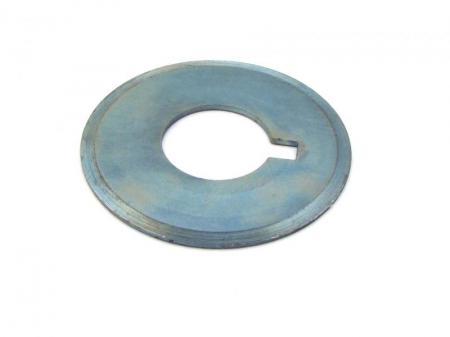

REMIX59
 Как называется шайба которая образует второй бортик нижнего шкива.
  Мне надо новую купить.
« Ответ #3574 : Ноября 08, 2021, 17:26:25 »
REMIX59
если то что я понял, то реборда
« Ответ #3575 : Ноября 08, 2021, 18:43:24 »
REMIX59
Так и называется- шайба. Не знаю есть готовая или нет. Буду в мастерской, посмотрю.  :ok:
Стоит 40 руб., лазерка вместе с металлом. Доставка ТК по минимуму может оказаться 300-400р.
Вообще то любой токарь, за 15 минут, из листа 3 мм. такую сделает.  :pardon:
« Последнее редактирование: Ноября 08, 2021, 18:56:13 от remix59 »
Оффлайн himik025
  • Сообщений: 239
  • Имя: игорь
« Ответ #3576 : Ноября 08, 2021, 19:35:17 »
 Я думал она из автомагазина.
У меня из за заклинивших подш-в пошла выработка, ослабла затяжка и разбило отверстие в этой реборде. Хотел заменить. Ну тогда может её приварить к ролику?
Через отверстия ,вроде элзаклепок.
Лишнего винта на 9 лс  нетУ?
А то я бы заказал.
« Ответ #3577 : Ноября 08, 2021, 20:31:58 »
himik025, Шкив из порошка. Что то типа чугуна, лучше не варить. У тебя очень старый комплект?
На очень старых я ставил покупные диски от ВАЗ, у них большое отверстие. Желтая такая, вот артикул:
Шайба дистанционная (артикул 21126-1005317-00 / 21126100531700) и фото.
Такая? Такие продаются. Но лучше переделать.
Сейчас я на шкивах делаю чистые торцы, а шайба режу на лазере из 3-ки, с отверстием 22 мм., таким же наружным, с пазом под шпонку 4х4мм. Что бы надевались прямо на вал между шкивами. Шкивы стандартные от "Приоры" с проточненными торцами.

« Ответ #3578 : Ноября 08, 2021, 21:41:29 »
Во,похоже оно.Спасибо.
У меня оч старый комплект . Однорядные шкивы.
