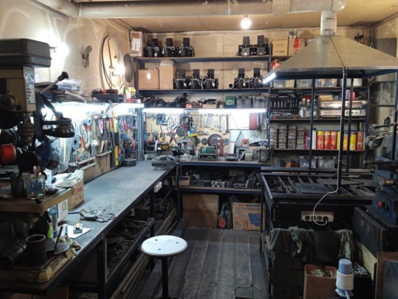

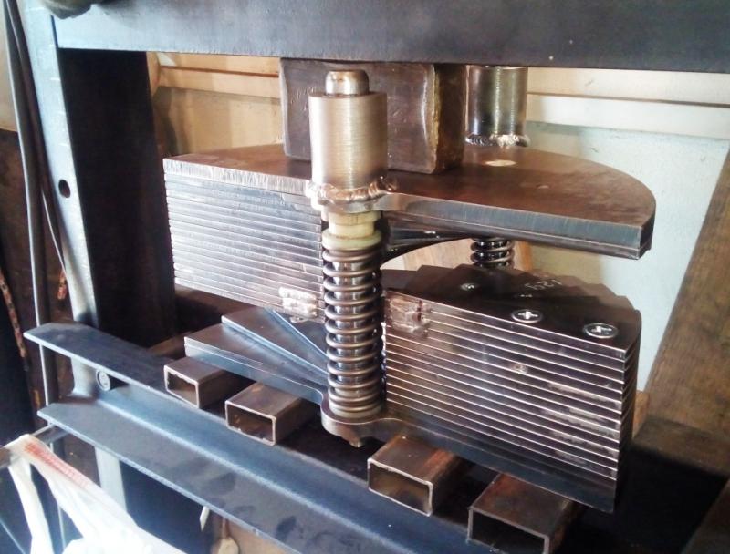

Наконец появилось немного времени от зимней тематики моей мастерской. Первым делом заказал и установил на свой сварочный стол- плазменный копир и он же окрасочная камера нормальный колпак и подключил вытяжку.
Добавил света.

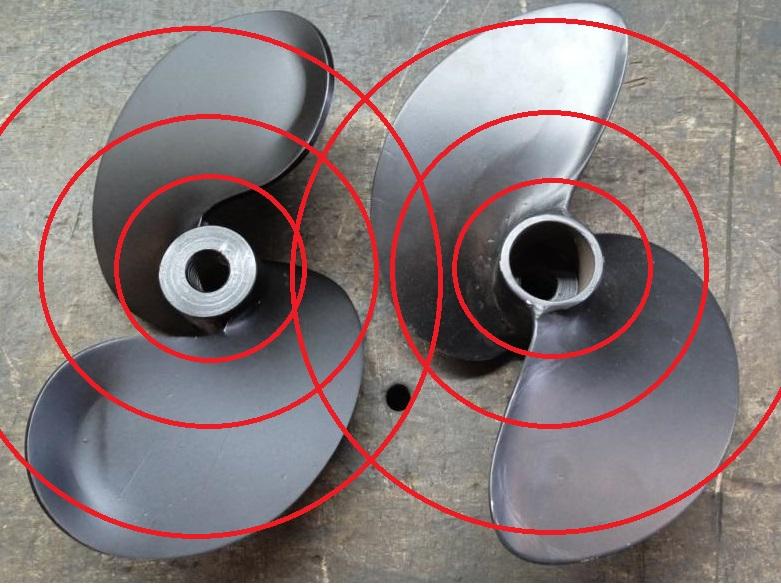

Следующая давняя задача. Давно хотел сравнить лопасти винта с прямой задней кромкой и закругленной как у "американцев", одного шага и диаметра. Вот я о чем:
Поскольку винт 9х6" с прямой кромкой у меня уже есть, занялся винтом с круглой кромкой.

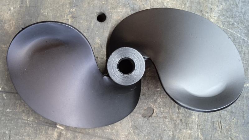

Пришлось кое, что сделать.
1. Нарисовать лопасть. Расчитал на "калькуляторе заготовки витка шнека" параметры развертки лопасти. При диаметре будущего винта 225 мм. и шаге 150 мм. калькулятор дал наружный размер заготовки 245 мм. А при диаметре втулки винта 40 мм. дал размер 60 мм. Забегая вперед скажу, погрешность рассчета получилась всего 2 мм. Расчетный 225 мм, получилось 223 мм. на винте.
Присел за "Компас 3D". Как и у первого винта развертка лопасти в плане 180 град. Построил вн. и нар. окружности, нарисовал заднюю кромку половинкой окружности 80 мм. Поскольку втулки винтов у меня высотой 50 мм., а пол окружности для винта с шагом 6", это 75 мм. Вычел из дуги прилегания лопасти 30 градусов. Дальше, как по маслу, наставил точек и с помощью построения Безье подвигал точки, покрутил рычажки, выровнял контур. Получил развертку лопасти.
Распечатал на принтере 1:1, приклеил на фанерку, вырезал и получил шаблон для вырезания лопасти на плазменном копире. И за одно конечно лопасть в 3D для заказа на лазер.
Дальше по накатанному. Вырезал лопасти, отформовал на прессе на штампе 6", на его же половинке сварил винт.
2. Сделал из попавшихся под руку железок штампик для выдавливания "ложки" на конце лопасти. На первый раз чуть перестарался передавил на лопасти остался отпечаток. Хотел сделать только выемку. На следующий раз учту.
Придал винту профиль поработав болгарками и окрасил.

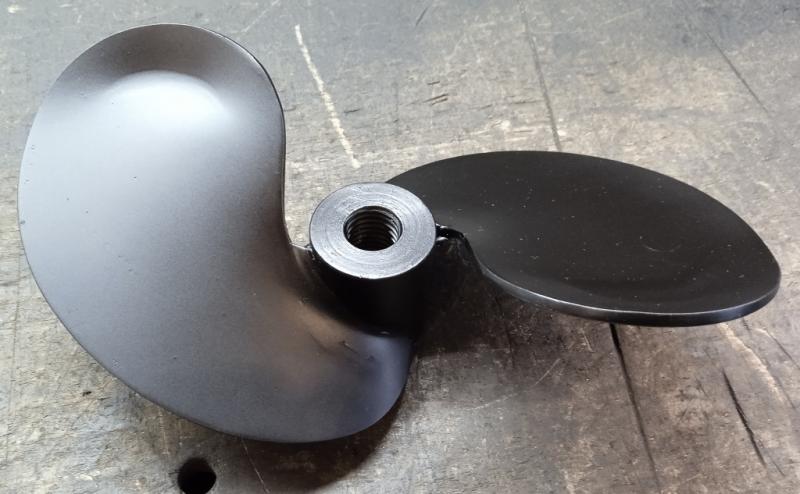

Вот такой получился, буду испытывать на воде.
« Ответ #3591 : Февраля 10, 2022, 08:08:18 »
Ну если шнек соблюл, то винты поедуть по воде. В грязи испытания покажут как пойдёт. Если нагрузку сдюжат, то можно в серию запускать
« Ответ #3592 : Февраля 10, 2022, 08:48:04 »
Пенсионерщик, Ну как не соблюл? Штампик то старый, опробованный.  :ok:

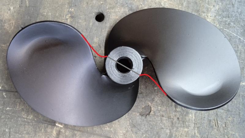

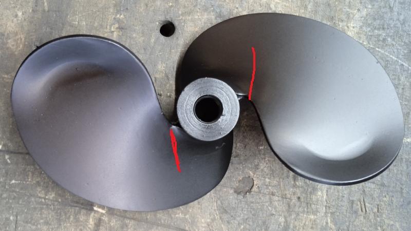

« Ответ #3593 : Февраля 10, 2022, 21:42:25 »
    Опыт подсказывает ...
 по красным линиям будет ломать. Уж извини ,если накаркал............
« Последнее редактирование: Февраля 10, 2022, 22:48:50 от remix59 »
« Ответ #3594 : Февраля 10, 2022, 22:46:44 »
Васильев, Ты прав, это самые слабые места. Сломается именно там. Винт не для продажи.
Надеюсь для опытов мне хватит.
Прикинул, наверное для сварного лучше сделать ступицу повыше и лопасть приварить так:
« Последнее редактирование: Февраля 10, 2022, 23:43:20 от remix59 »
