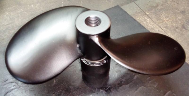

Отдал крайний в окраску, а пока сделал на него винт:
