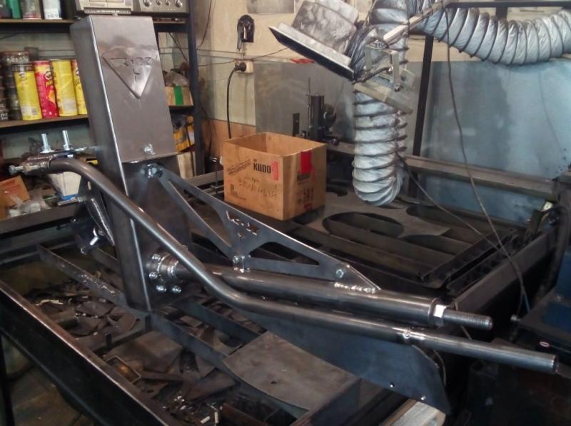

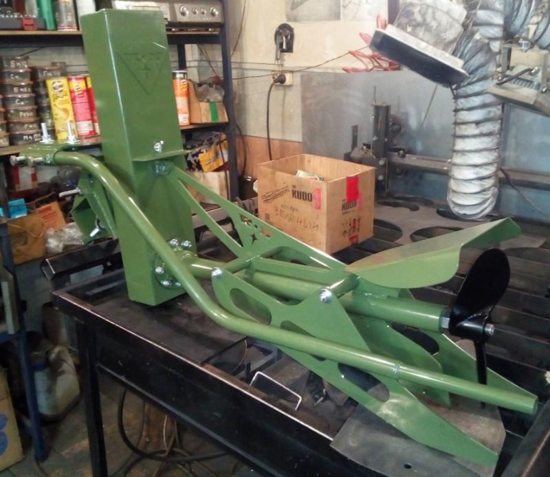

Третий пошел, крашенный, с лопатой, защитой и винтом:

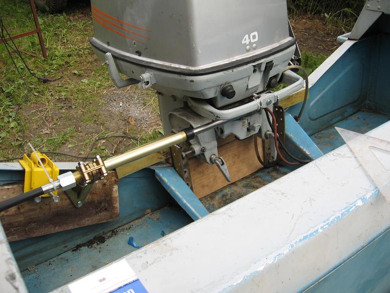

Всем привет. Кто подскажет какую конструкцию смастерить, хочу рулевое управление дистанционное поставить от импортного плм взять рулевой трос и машингу газ реверс. Какой конструктив можно сделать ? И чтобы бысто можно было перейти на румпель и обратно.
Как повернуть фото я не знаю

« Ответ #3455 : Июля 02, 2021, 08:02:05 »
Держатель штур-троса закрепить на борту лодки, тягу на площадке двигателя.

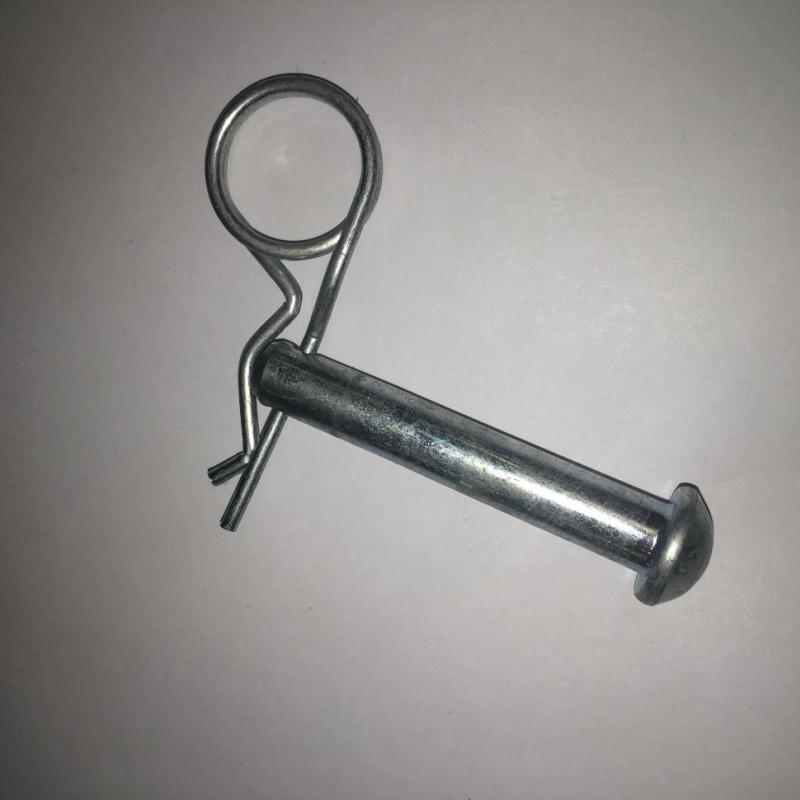

Тягу крепить с помощью быстросъемного штифта:

Там такое усилие будет как бы не вырвало крепление штуртроса с корпуса лодки.  И тягу поворота надо ставить плавующую ведь мотор то я на ходу бывает регулируются тримом
« Ответ #3459 : Июля 02, 2021, 19:46:35 »
Силы хватит крутить руль ?
Рулевые машинки под штур-трос все редукторные. Редукция есть разная. Ими можно рулить очень большие и мощные моторы.
Держатель штур троса имеет или шарнирное, или шаровое, или резиношарнирное крепление и может наклоняться во все стороны за двигателем. И не вырываются из корпуса при подпрыгивании даже 100-сильных ПЛМ. Разве, что вместе с бортом или транцем в случае жесткой аварии.   :pardon:
На катерах у АЛ Ш и Кулибин П-н стоят такие, а там нагрузки и удары по хвосту такие же, как у всех болотоходов.
Конечно для управления болотоходом нужно брать комплекты для сильных и тяжелых ПЛМ, а не для 9 л.с.

Собрал сегодня еще один.
