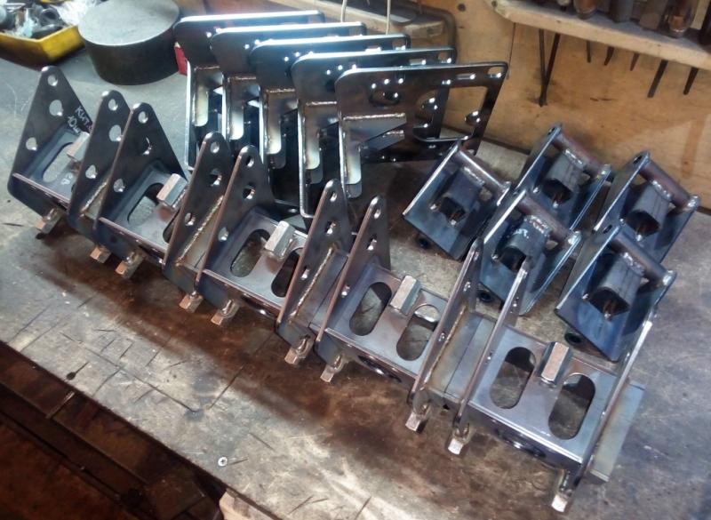

« Ответ #3438 : Июня 22, 2021, 19:09:36 »
Поработал, почти сварил корпуса и почти сварился сам.  :rofl:
Урал, вчера было +21, сегодня когда ехал вечером с работы, в машине градусник показывал +37  :shok:
Сейчас, через три часа, подходит дождевой фронт и будет +18, завтра обещают +21.  :pardon:
Вот:
Осталось приварить верхние крышки и проушины для крепления растяжки, оставил на завтрашнюю, свежую голову.  :smile:
