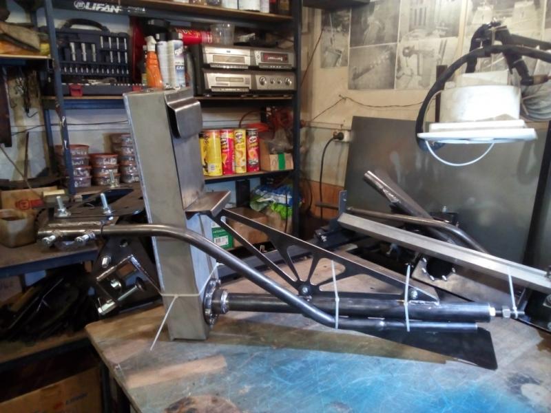

« Ответ #2047 : Марта 16, 2019, 15:47:25 »
Пожалуйста. Вот он какой, бывший СИНИЙ, к тебе поедет.  :smile:
Отправлю, напишу.
Отправлю, напишу.
