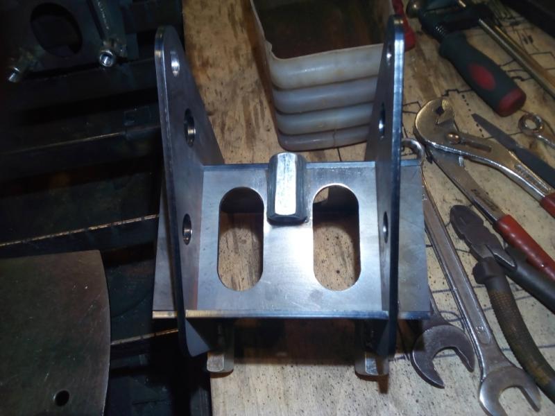

Но потом взял в руки лазерные детали и понеслось. На главной детали площадки двигателя отверстие по мановению технолога
укочевало на 4 мм. от чертежа.  :shok: Пришлось все отверстия заваривать, зачищать, размечать и пересверливать:
Справился и все таки сварил площадки:
Завтра буду двигаться дальше, посмотрим чего еще мне технолог приготовил.  :pardon:

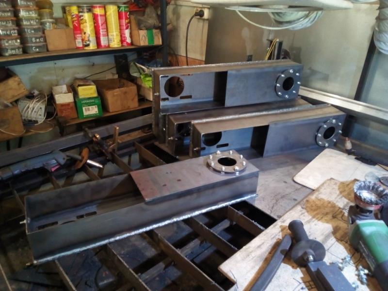

Спаял короба:
