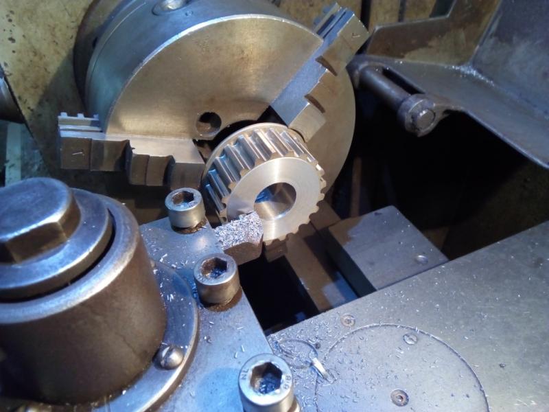

Сначала зажимаю шкивы, их как правило 10 шт. и растачиваю до 25 мм. для посадки на вал двигателя:
Точность проверяю специально сделанным калибром "проход-не проход" разница размера 0,01мм.
Задача, чтоб калибр заходил в отверстие на 2/3 длинны с легким натягом и надетый на него шкив не выподал под собственным весом.
 Калибр изготовлен по реальному валу двигателя "Лифан".
Точу каждый шкив за 4-е прохода, постепенно уменьшая съем металла.

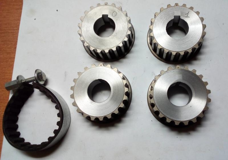

Маркирую шкивы по номерам и начинаю делать для них зеркальные пары.
Обжимаю два шкива с помощью самодельного приспособления.
Это кусок ремня и самодельный стяжной хомут из жести.
С помощью приспособления скрепляю шкив без паза и готовый шкив вместе:
Теперь снова в станок.

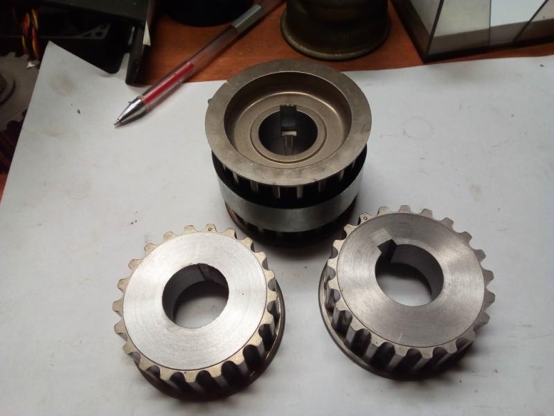

« Ответ #2112 : Июня 29, 2019, 11:29:10 »
Фиксирую в патроне очередной шкив с прикрепленным к нему зеркальным близнецом.
Завожу резец в готовый паз для правильного базирования, фиксирую патрон станка.
Снимаю хомут и внешний шкив и строгаю паз во втором шкиве.
И так 5 раз. получается пять пар шкивов- зеркальных близнецов.
Вот и готово.  :smile:
Весь процесс занимает достаточно много времени особенно с учетом переналадки станка.
Поэтому если, кто то портит шкивы и заказывает себе новую пару, будьте готовы к ценнику за сами шкивы и
их обработку.   :pardon:
