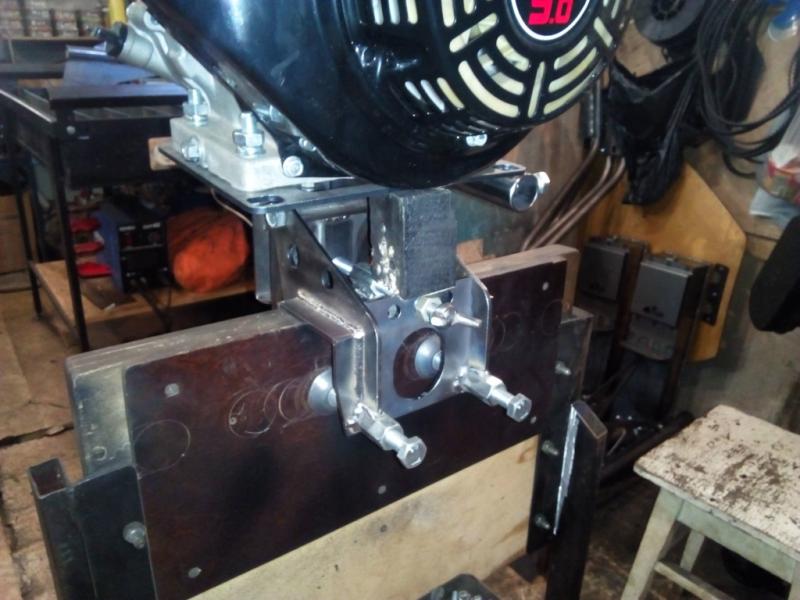

Собрал один из новых комплектов с имеющимся по рукой двигателем 9 л.с. чтоб все проверить в работе.
Снял четвертый, заключительный видео обзор:
« Ответ #1993 : Февраля 18, 2019, 19:12:33 »
Пока комплект собирал, на снимал все по порядку сборки. Вот не большая инструкция по сборке
комплекта в картинках с коментариями:
1. Ставим подвесное на подходящую опору, или стенд. Фиксируем болтами струбцины.
Под площадку двигателя подкладываем подходящюю проставку
примерно 70-80 мм. и винтом фиксируем площадку, для удобства сборки.
2. Ставим на площадку двигатель. предварительно ровняем передний фланец двигателя с краем площадки.
В совпавшие отверстия снизу вверх вставляем болты М10х50 из комплекта, сверху шайбы, гровера и гайки.
Если двигатель попадает на большие отверстия(они под 17 л.с.) снизу подставляем большие шайбы из комплекта.
С нужной стороны как на фото устанавливаем кронштейн румпеля.
Болты двигателя только наживляем, не затягиваем.
3. Устанавливаем на двигатель натяжитель. На одно цилиндровые моторы, как на картинке, на двухцилиндровые моторы болтами из комплекта М2х20, в верхние отв. натяжителя в соответствующие отверстия в передней крышке мотора.
4. Устанавливаем на двигатель комплект деталей звездочек в соответствии с картинкой из прилагаемой инструкции.
Важно не забыть укоротить шпонку до длинны 35 мм. Возможно потребуется ее подгонка по высоте.
Устанавливаем в отверстия фланца двигателя шпильки длинной стороной и с помощью шпильковерта, или двух гаек, затягиваем их. Желательно использовать герметик-фиксатор резьбы.
5. Устанавливаем на двигатель кожух болотохода, устанавливаем на шпильки пыльник и затягиваем четыре гайки с контровочными юбками из комплекта. Сзади кожуха устанавливаем увеличенную шайбу и пятую гайку, затягиваем.
После затяжки кожуха на двигателе, сдвигаем двигатель на площадке для устранения зазора между задней стенкой кожуха и площадкой двигателя, после этого затягиваем болты М10 двигателя.
6. Устанавливаем на звездочки и натягиваем ремни.
7. Устанавливаем румпель, трос и ручку газа, резиновую накладку румпеля.
8. Заливаем масло и бензин, заводим мотор на несколько минут. Глушим, проверяем затяжку ремней и ставим крышку кожуха.
Заводим. Все готово, можно обмывать и эксплуатировать, но только на следующий день после обмывки.  :drinks:
