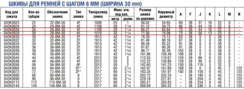

Первое, что меня интересует, какие шкивы пролезут в технологические отверстия моего комплекта.
Верхнее отверстие в кожухе 75мм. Нижнее для монтажа дейдвуда 80мм.
Захожу в раздел "Шкивы" и открываю нужную таблицу:
Нужный параметр, это максимальный диаметр шкива.
Чтоб сориентироваться открываем чертеж шкивов:
Глядя на рисунок понимаем, что нужный параметр указан под литерой "А".
Получается, что подходят шкивы с количеством зубьев: 22, 24, 26, 28, шкив с 30 зубами и диаметром 83мм. в нижнее отверстие подходит условно. Под него нужно скоблить 3мм., но это в принципе возможно. Шкив с 22 зубами является для этого модуля минимальным, в зацеплении мин. количество зубов 11. Его то же пока отбросим.
И так, имеем три подходящих размера шкивов, 24, 26 и 28 зубьев.
« Ответ #1998 : Февраля 26, 2019, 09:25:58 »
Следующий этап. Нужно рассчитать длину ремня исходя из имеющегося конструктивного меж центрового расстояния.
Оно у меня составляет: Мин. (L1)- 405 мм., Макс. (L2)- 445 мм.
Для расчета нужны рабочие диаметры  ведущего (D1) и ведомого (D2) шкивов.
Обращаемся к таблице, это параметр "Размер шкива по дорожке". Это воображаемая траектория по корду ремня.
Откуда узнал? Сходил в раздел ремни и посмотрел эскиз.  :smile:
Для шкива 24- 61,12мм. ; 26- 66,21мм. ; 28- 71,3мм.

Теперь нужно выяснить вопрос с замками с помощью которых будем устанавливать шкивы на наши валы.
Опять обращаемся к таблице со шкивами:
Согласно таблице для выбранных шкивов подходят замки типа: для шкива 24, 26- 1108, для шкива 28- 1210, а для 30- 1615
Запомнили.

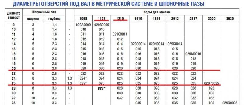

Теперь по диаметры валов и размеры шпонок:
У нас вал двигателя 25 мм. со шпонкой 7х7х40мм.
А вал дейдвуда 20 мм. со шпонкой 4х6х35мм.
По таблице диаметрам валов соответствуют шпонки: Для вала 25 мм. шпонка 8х8 мм.
Для вала 20 мм. шпонка 6х6 мм.
Значит для установки замков на наши валы придется пилить шпонку вала двигателя из 8х8 мм. или зажимать 7х7 мм. с зазором.
А на ведомом валу расширять шпонку до 6 мм.
В общем не так и страшно.  :smile:
Теперь таблица замков:
Выбираем нужные:
Для передачи 1:1(26:26) замки 1108-020, 1108-025.
Для передачи 1:1,25(24:30) замки 1108-025, 1615-020.
Для передачи 1:1,166(24:28) замки 1108-025, 1210-020.

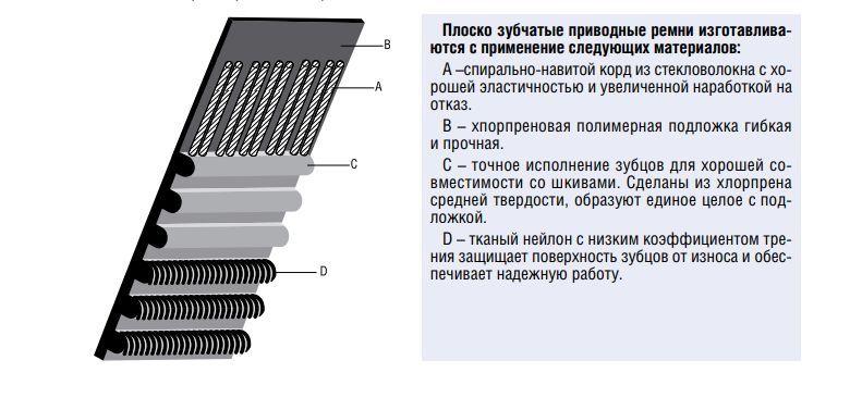

Нас интересуют ремни с шагом 8 мм., шириной 30 мм., длинной 1040 мм., профилем зуба HTD, TDP, TDP2 они же MGT.
По времени возникновения, первые с начала, потом появились следующие, улучшенные, а потом и крайние самые-самые +50% мощности.
Теперь маркировка ремней: (шаг зуба, тип зуба)- (длинна ремня)- (ширина ремня).
Нам нужен ремень: 8MGT-1040-30, или 8HTD-1040-30, или 8TDP-1040-30.
Ремни других производителей маркируются почти так же, могут быть переставлены местами параметры но все они присутствуют в названии.
Если на маркировке ремня отсутствует маркировка ширины ремня, то это значит, что ремни у фирмы имеются в рукаве (широкий рукав под резку) и нарезаются на нужную покупателю ширину на оборудовании продавца, или еще как.  :smile:
Кроме того там еще доп. информация, фирма изготовитель, дата изготовления и т.д.

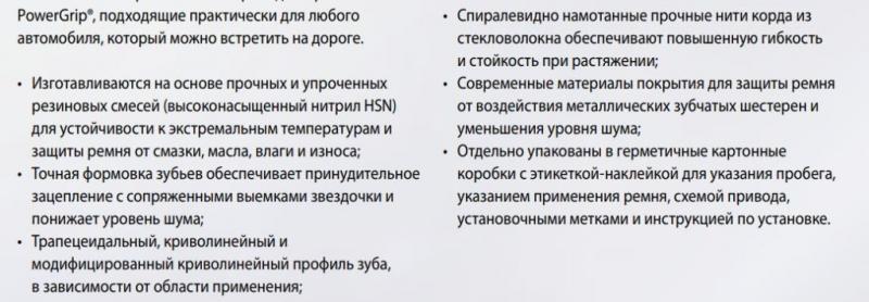

Усиленный ремень ГРМ GATES способен выдерживать нагрузки тюнинговых и спортивных моторов. А также отлично себя зарекомендовал при использовании в тяжёлых условиях эксплуатации, в том числе условиях максимально низких температур.
Это для владельцев моторов до 15 л. с.
Заказал, будем рвать.  :smile:
Для владельцев моторов от 15 л.с. до 27 л.с.
Усиленный ремень Gates 5082XS 108х24, цена от 641р.
Вот, что говорят производители пром. ремней и ремней ГРМ, Читаем и сравниваем, ищем отличие.
Пром. ремни:
Ремни Gates ГРМ:

Зашел сюда:
Нашел все компоненты, сложил в корзину и оформил заказ:
Товар   Код товара   Количество   Цена   Всего
Втулка 1108 D25 Chiaravalli      1   280 р.   280 р.
Втулка 1108 D20 Chiaravalli      1   280 р.   280 р.
Шкив зубчатый HTD 8M-30-26 TB      2   906 р.   1 811 р.
Ремень HTD 1040 8M 30 (Gates)      1   2 049 р.   2 049 р.
Итого:   4 420 р.
Деловые линии (до подъезда):   900 р.
Всего:   5 320 р.
Замечайте, сумма меньше, срок выполнения 15 дней. Сразу оплата доставки ТК ДЛ до подъезда.
