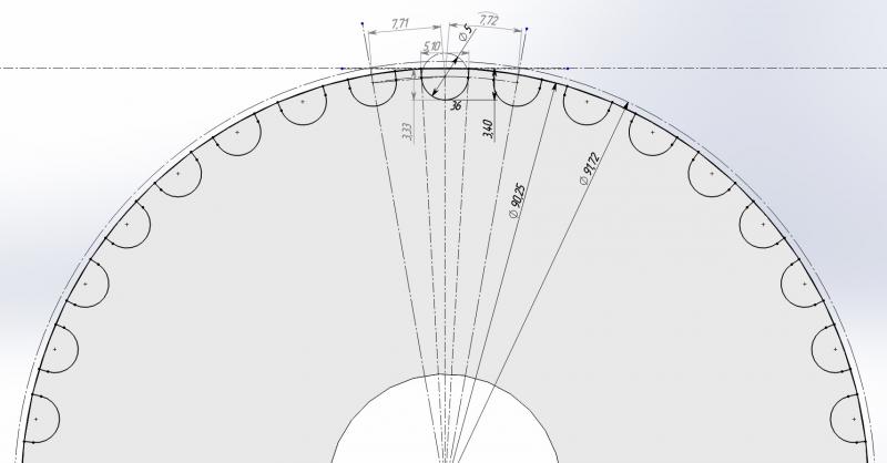

Короче я о чем, давайте сделаем чертеж шкива и вырежем нужный, а не тот который есть на складе.
При изготовлении привода для Д.Васи я оцифровал его шкивы, но не поймал закономерность построения. Шкивы с шагом 8 мм. На рисунках как раз этот шкив в формате 3Д. Если есть возможность проектировать шкивы для зубчатых ремней, то можно их нарезать любые, у меня есть эта технология. Я могу даже рассчитать межцентровое расстояние до третьего знака на такие ремни, но я пока не могу нарисовать сам зубчатый шкив. Если Мы это сделаем, то не будем зависеть от продавцов этих шкивов !
Соответственно можно сразу сделать нужное посадочное отверстие и шпон паз.
А так же сделать этот шкив из стали или алюминия. Ширина такого шкива может быть до 300 мм, это достаточно что бы делать маленькие  :smile:
Предложение: Давайте поищем возможность построения зубчатого шкива, если есть такая возможность, то и шкив можно будет сделать любой.
А вот ремень покупать, это рассадник и с ним должно быть проще.
PS. сейчас планирую нарезать зубчатые шкивы на сцепления  Remix  под ВАЗовский ремень, так как из порошковых сложно делать, а заказы приходясь всё чаще и даже на моторы на 27 л/с. И можно сделать шкивы под нужно передаточное отношение.

polk, Покопался по интернету. Как всегда, это запатентованная технология, проверенная натурными исследованиями владельца патента и т. д.
Вариант как с Американскими винтами, сканировать и копировать. Думаю такой шкив по проще будет, чем пропеллер.
« Ответ #2016 : Февраля 28, 2019, 18:48:17 »
В принципе я еще промерю несколько шкивов и смогу повторить. Сканировать это не выход, сканер даст точность максимум 0,5 мм, а нам нужно до второго знака. И нам нужны разное количество зубов.
Лучше всего конечно делать шкивы: 21, 24, 27, 30... что бы под них не делать цанги для обработки.

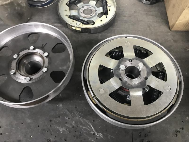

Мне присылают шкивы без отверстия, я его сверлю и растачиваю под сцепление, на стальных буртик стоит из тонкого кольца и завальцован. С одной стороны я его срезаю и ставлю к корпусу сцепления.
На фото ниже как раз подготовленный шкив для установки на сцепление
По стоимости изготовления я пока не знаю, нужно пробовать. Для изготовления нужен конечно сам ремень, что бы проверить совместимость и правильность расчетов.
Давайте изготовлю два-три шкива с нужными параметрами и посадочными размерами и будет понятно во что это выльется.

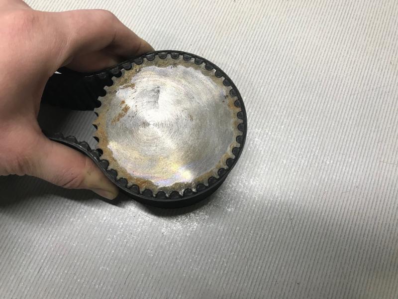

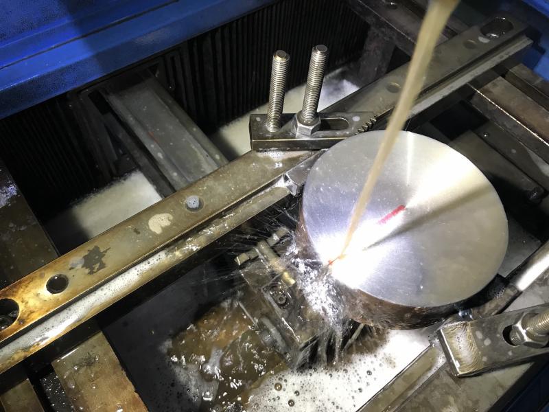

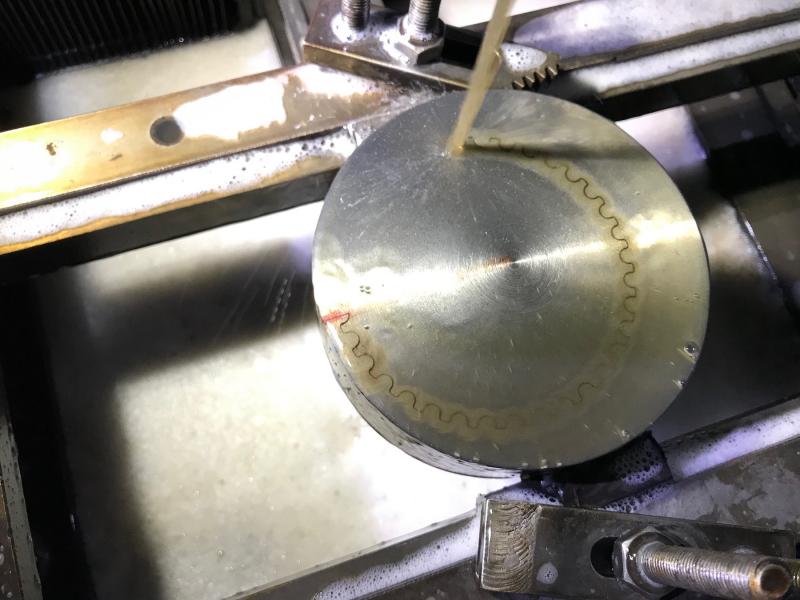

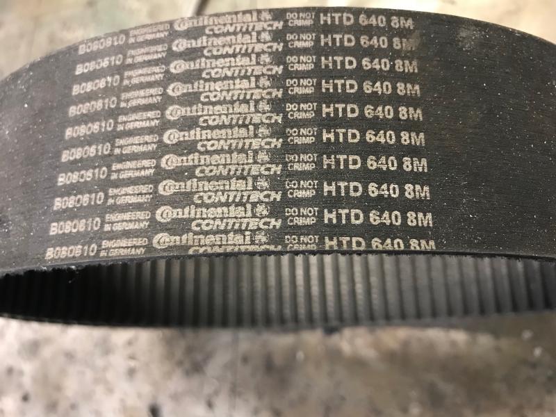

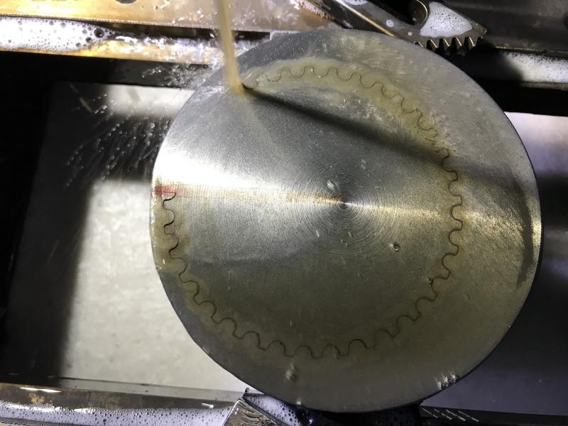

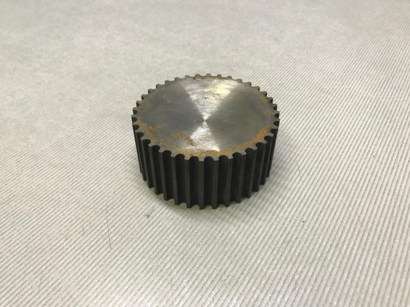

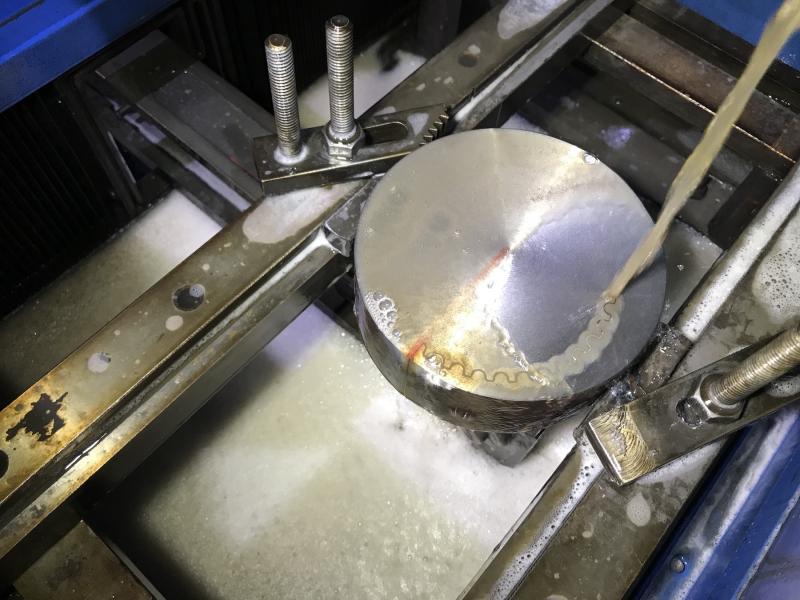

Как нарочно мне сегодня прислали для работы и установки ремень HTD 8M, а перед этим я решил просто сделать зубчатый шкив на 36 зубов шириной 30 мм.
Взял отрезал заготовку и отторцевал её на 40 мм, что бы потом поставить буртики по краям. Взял линию с нарисованного шкива и поставил резать... путь оказался не скорым время резки такого шкива примерно пять часов. Рабочий день у меня кончился, я правда еще часок поработал ( трактор решил сделать  :smile: ) но так и не дождался шкива. ребята остались, как закончится резка вынут и померят на ремень.
А пока фото отчет по этому вопросу:
Ремень:

1. Шкив вырезали, ремень примерили, все подошло
2. Нашли программу которая строит любые зубчатые шкивы, а так же шестерни, звездочки...

Еще забыл показать сцепление из серии remix для мотора 27 л/с со съемным барабаном.
Такое сцепление разбирается, шкив ставится на вал двигателя, натягивается ремень, все регулируется и затягивается. только потом ставится барабан и диск сцепления ( колодки на основании)
