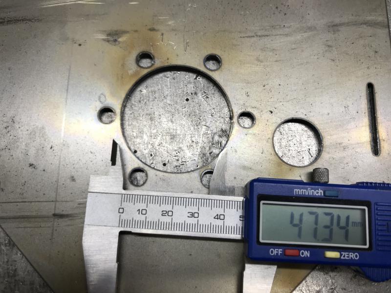

Я заказываю на лазерка детали с отверстиями под подшипники, режут очень точно.
На фото отверстие под подшипник Ф 42 мм. К этому отверстию приклепывается еще одно кольцо толщиной 6 мм и тоже с такими же значениями. Единственное, что поправляю, это место захода лазера на круг и выход, там бывает маленький зубчик.
А вот эту заготовку я сделал в другом месте и её пришлось забраковать и известить об этом поставщика, будут переделывать.
Размер должен быть Ф47 мм
