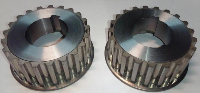

Изготовление зубчатой шестерни под 2 ремня ГРМ от ваз2112, размер 136х25,4
Подпишись на канал Кулибин продаешин:
Актуализировалась тема изготовления шкивов, как раз то же делаю токарку, долбежку, фрезеровку на комплекты
Решил показать как выглядят мои готовые.
На заднем плане рядом с дистанционной втулкой, заготовка- стандартный шкив "Приоры".
На переднем расточенные до 30 мм., торцованные, с новым, долбленым, шпоночным пазом, под шпонку 7х7мм.
Это комплект на 30- й вал. Между ними будет стоять стандартная пластина от ВАЗ. Вот такая:
« Последнее редактирование: Октября 10, 2018, 18:00:56 от remix59 »
« Ответ #1951 : Октября 11, 2018, 13:17:33 »
Сегодня делал токарные детальки. Думаю, чего опять не похвастать.
Вкладыш под шкивы, скользящая посадка, в минусе пойманная, как положено "сотка".  :smile:

« Ответ #1952 : Октября 25, 2018, 17:52:32 »
На 30 вал субарика шестеренки встали как родные.
