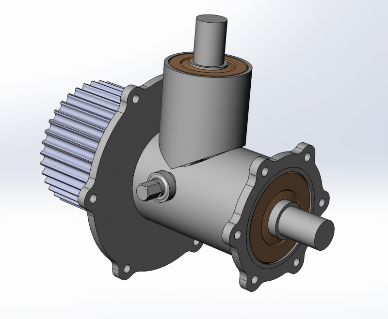

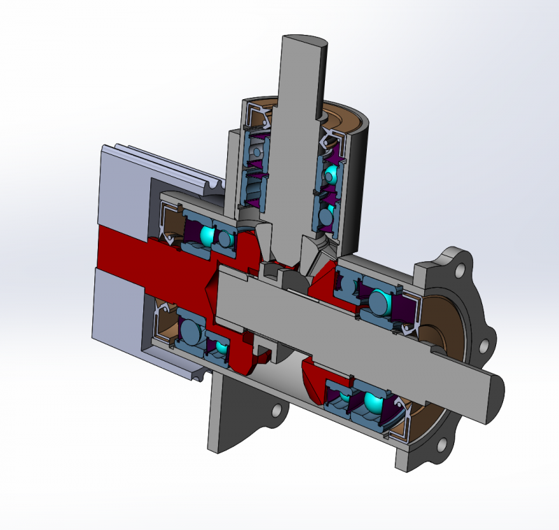

А так может выглядет реверс с проходным валом
    Если гребной винт справа....- осевую нагрузку что будет воспринимать ??...А если шкив слева на вал посадить - какой размер подшипника?? Выдержит ли  радиальную нагрузку..ну скажем 15 л.с.
Габариты  бы ...вес....????

« Ответ #4556 : Июля 01, 2022, 07:32:48 »
На валах стоят с каждой стороны по два подшипника радиальноупорный 107 и радиальный 305-й. Если со стороны винта поставить радиально упорный 305, то он воспримет нагрузки от винта. Можно так же и в трубе сделать упор на передний, по ходу, подшипник... вариантов куча, нужно просто прорисовать и скомпоновать.
Так же и со стороны возможной установки шкива, можно фланец сместить к центру редуктора, тогда подшипник будет находится уже внутри сапога и ему легче будет воспринимать радиальную нагрузку.
Все зависит от решения задачи, самое плохое когда приходится подгонять готовые детали и агрегаты, проще сразу изготовить как надо.
По этому я не использую покупные звезда, шкивы и т.п. я делаю в нужный размер, так же и редуктора, сцепления, даже диски колес...
Габариты по корпусу проходного реверса: длина основного корпуса 140 мм, диаметр 68 мм, высота общая корпуса 120 мм. Вес не взвешивал, но по мат модели 4,5 кг

По этому я всегда прошу разъяснить конструкцию и решаем возможность адаптации наших изделий к изделиям заказчика, что бы не делать лишних переходников.
Я попробую нарисовать адаптированный реверс на классический мотор болотоход, без привязки к конкретному....
« Ответ #4559 : Июля 01, 2022, 11:43:04 »
Вот примерно так, для примера как раз облегченный шкив на 36 зубов. Верхний вал обрезается и глушится.
Труба винта крепится к фланцу, вал через соединительную втулку к валу редуктора.
