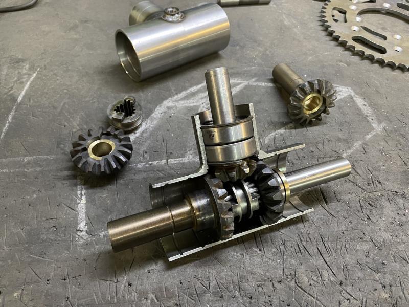

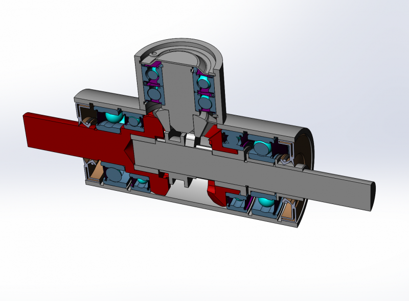

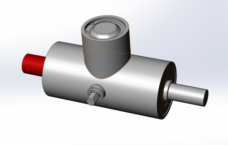

А так может выглядет реверс с проходным валом
Если всё получится, то на одной элементной базе можно делать два реверс редуктора и простой угловой редуктор.  :smile: :smile:

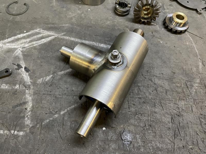

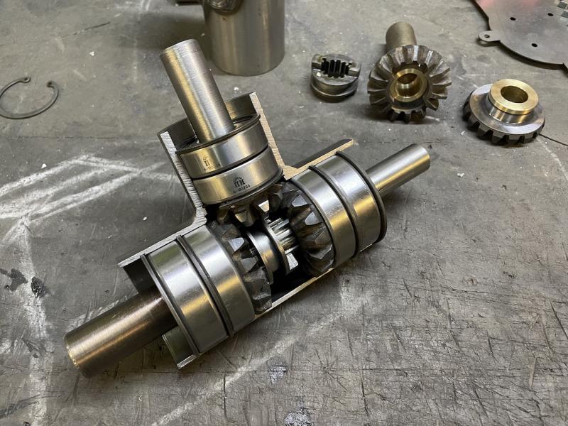

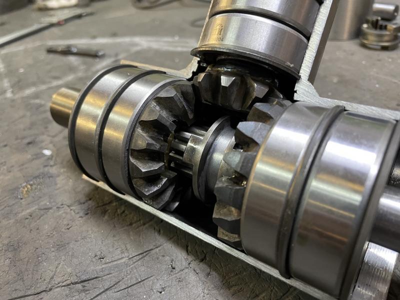

« Ответ #4474 : Мая 18, 2022, 18:55:57 »
Вот и можно посмотреть редуктор на сателлитах в металле, для наглядности собрал в разрезанном корпусе. Так удобнее просмотреть все нюансы самой сборки, а так же наглядно продемонстрировать конструкцию. Еще в сборку не поставил сальники, но места, как видно, под них оставлены.
После этой сборки в конструкцию введу небольшие поправки для более технологического изготовления.
Самое дорогое в этом редукторе, это бронзовые втулки в шестернях, почти на две т.р. вышли, в последующих буду, возможно ставить игольчатые подшипники, но для этого нужно делать каленый вал.
Это со стороны вала переключения передачами
Кулачки изготовлены "ласточкиным хвостом" что бы не происходило выбивание передачи

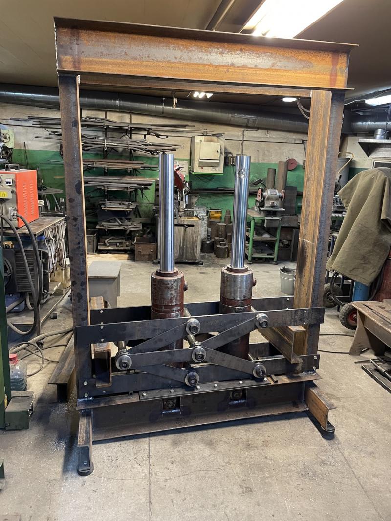

« Ответ #4475 : Мая 18, 2022, 18:58:20 »
Так же сегодня продолжил сборку пресса на 60 тонн.
Укрепил рабоче цилиндры и собрал механизм параллельного перемещения стола.
« Ответ #4476 : Мая 18, 2022, 19:34:46 »
Буду держать пальцы, чтоб он работал и сдюжил. А испытания с пристрастием будут?
« Ответ #4477 : Мая 18, 2022, 19:44:52 »
Какое пристрастие, всего 11 КВт, 130 Атмосфер и 60 тонн....
« Ответ #4478 : Мая 18, 2022, 20:48:44 »
Например на перекос стола. Поставить крепкую железюку не по центру и надавить. :blush:
« Ответ #4479 : Мая 19, 2022, 05:51:47 »
Так же сегодня продолжил сборку пресса на 60 тонн.Укрепил рабоче цилиндры и собрал механизм параллельного перемещения стола.
Бесполезная работа, разорвет как бумагу, деньги и время выброшенные на ветер.
« Ответ #4480 : Мая 19, 2022, 06:42:58 »
Странное суждение постороннего наблюдателя... это же слышали про винты из Ст3
А что Вы скажите про рохли ? там можно кончиками поднять груз и при этом ничего не разрывается, при этом цилиндр находится с другой стороны, где ручка.
На рохлях используется такая же кинематика.
Убить можно всё что угодно, будем проверять, но рабочий режим предусматривает работу симметрично от центра.

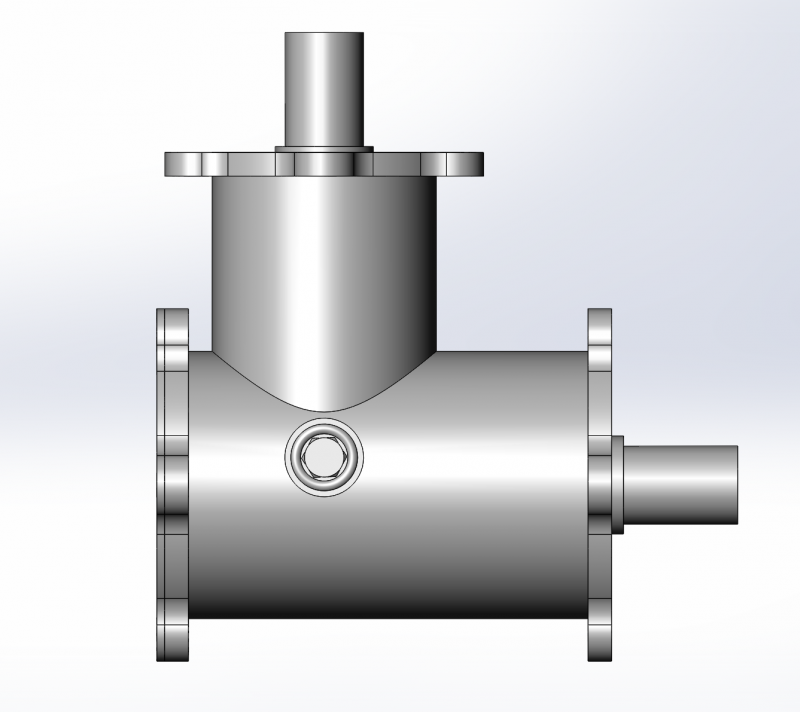

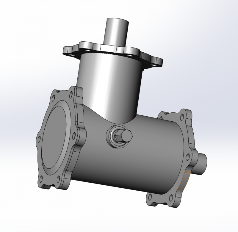

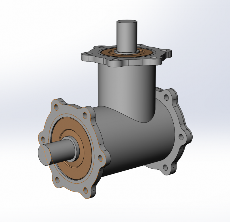

« Ответ #4484 : Мая 21, 2022, 11:28:36 »

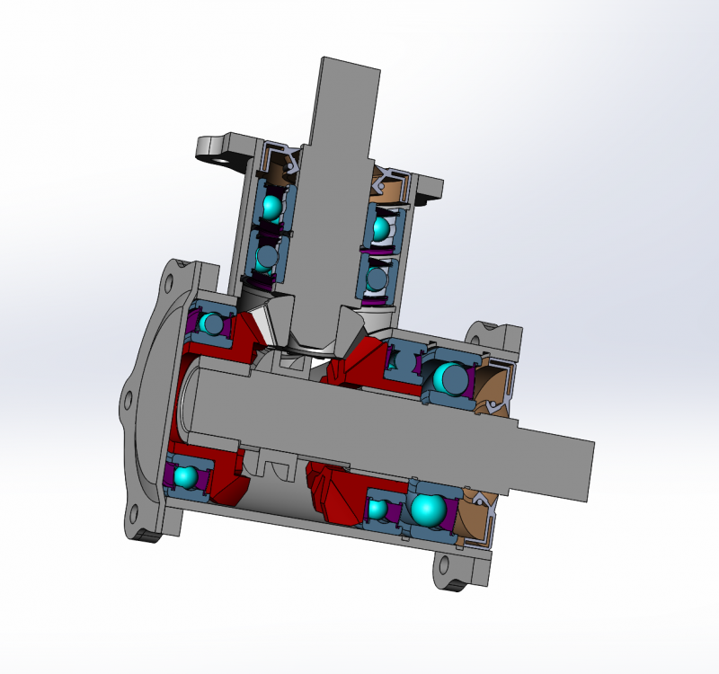

Доработал угловой реверс редуктор, теперь можно его попробовать установить на болотоходный мотор с вертикальным валом.
Можно его установить на мой первый разборный со складной трубой привода винта. Можно сделать упрощенный, вверх вывести трубу с торсионом и соединить с мотором. При этом вертикальная труба будет и осью поворота мотора  :sad:
На редукторе со всех сторон сделал фланцы, для крепления его к вертикальной трубе и трубе вала, а с передней части крепление глухой крышки.
В редуктор будет заливаться масло и выведен штуцер для вентиляции или сапун.
