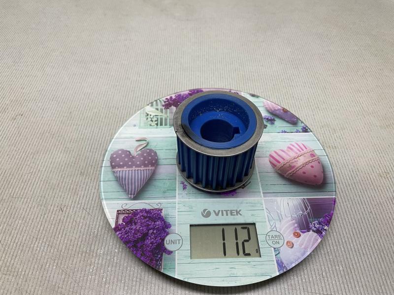

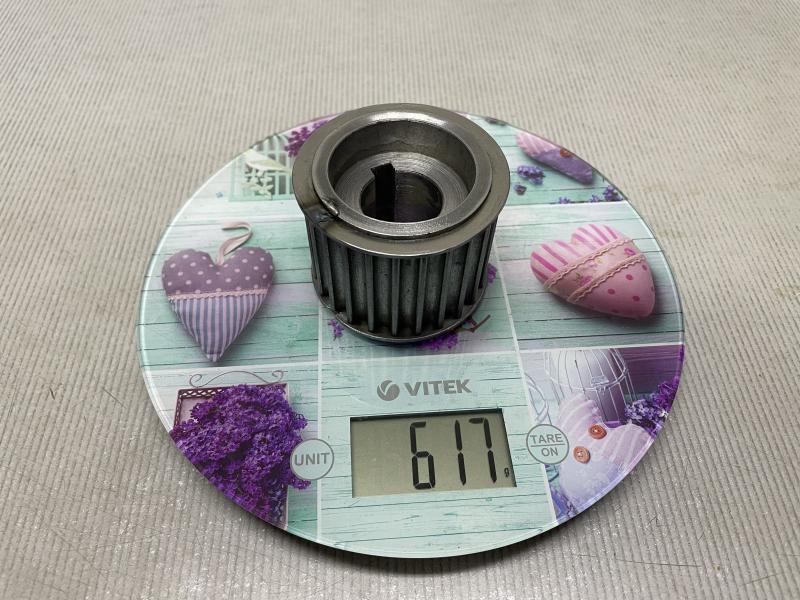

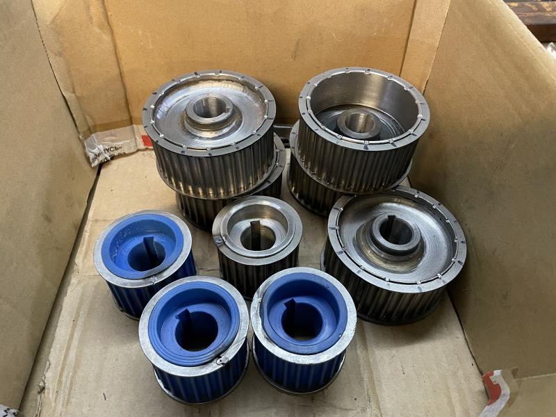

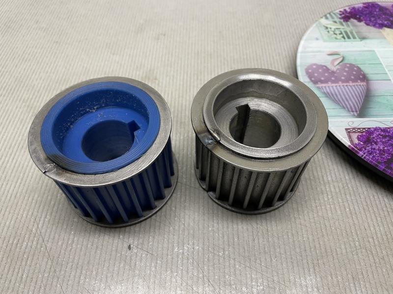

Продолжил работу со шкивами облегченными и из риамида.
Вот результат маленького шкива на коленвал 24 зуба
Можно почувствовать разницу, и того на маленьком шкиве полкило и на большом полтора, если облегченный и два кг если с полимера
