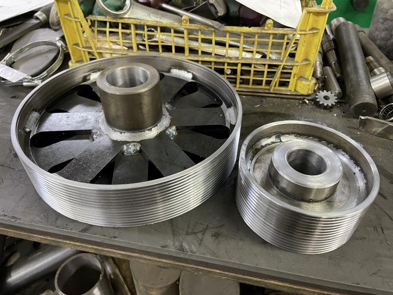

Сегодня для гидростанции нового пресса сделал шкивы под полиремень, на два ремня... будет понижение оборотов в два раза. На насосе НШ32 поставлю шкив диаметром 220 мм, а на мотор 11 Квт шкив 110 мм. Два ремня 6РК , это 12 ручьев, должны передать весь момент, надеюсь  :smile: :smile:

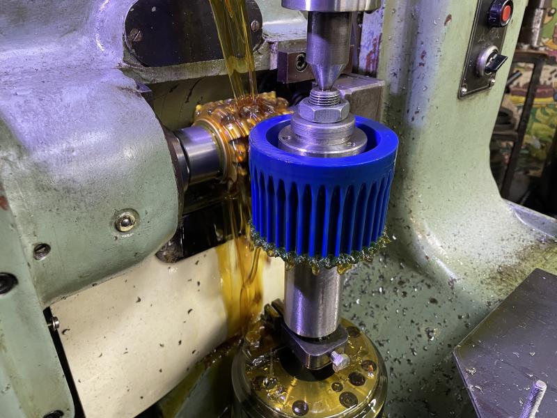

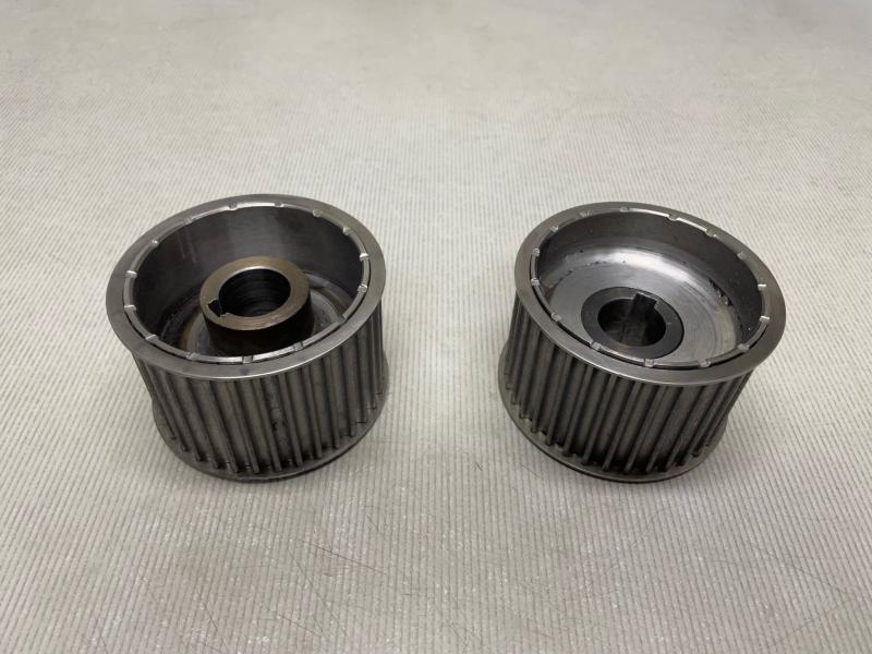

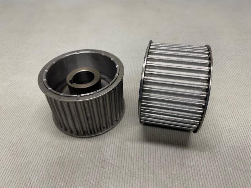

Сегодня изготовил два новых облегченных зубчатых шкива, в принципе технология уже отработана.

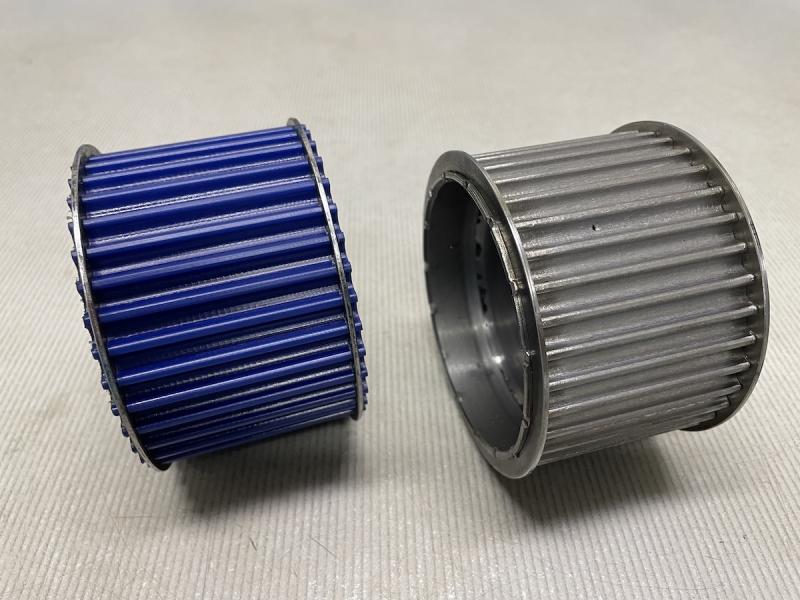

Еще жду прихода металлозамещающий полимер  Римамид, он в шесть раз легче стали, но используется вместо шестерен в редукторах, вместо бронзовых втулок, вместо звездочек цепей и еще много где. Заказал несколько образцов, буду пробовать из него сделать те же шкивы и шестерни, а так же втулки для редукторов.
« Ответ #4562 : Июля 08, 2022, 14:56:43 »

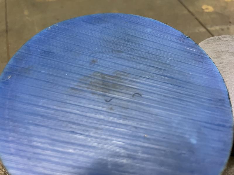

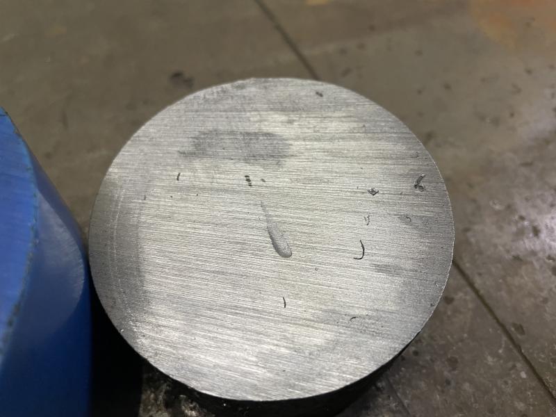

Получил сегодня Римамид, очень интересный пластик. Молоток от удара отскакивает и не оставляет, практически следа. На металле этим же ударом остается вмятина.
Пока станок настроен сразу сделал и шкив, сильно не облегчал....
Это следы после удара молотком, острой частью
След на металле
И след на пластике
Обточил и нарезал

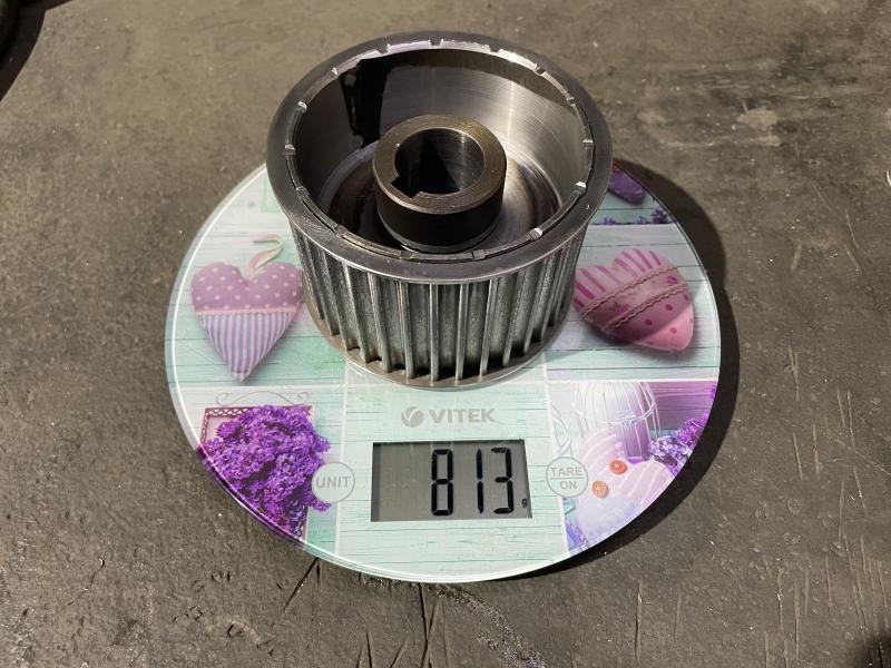

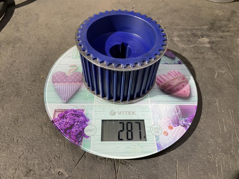

И два одинаковых взвесил

polk, как он "на ощупь"? Обрабатывается как? Прогнозы по ощущениям? Интересный материальчик.

На ощупь как капролоктан только тактильно не мягкий, по весу чуть легче. Обрабатывается легко, за резцом почти не тянется. Но вот как писал выше, молоток от удара отскакивает и не оставляет, практически, следов. по звуку напоминает сильно каленую сталь.
Посмотрите в инете материал римамид, информации мало, но показан в работе под нагрузками вместо металла. Легче стали в 6,5 раза.
Если сравнить с таким же шкивом расточенный в этот же размер, то он будет весить почти 2 кг, облегченный, на фото выше, чуть больше 800 гр.
   А по цене ...???? Если сравнить.
Если лить свою заготовку, или брать кругляк близкого размера по диаметру, то по стоимости будет так же. И все же если лить самому в размер, то наверно даже и дешевле, но там будут затраты на форму.
Стоимость этого полимера 500 ₽ за кг.  плюс доставка. Если сравнивать в объеме, то стоимость заготовок сопоставима по цене. Главным окажется вес, потом стойкость к истирание, а применительно замены бронзовых втулок выигрыш будет существенный. Этот материал пропитывается маслом и не боится маслинного голодания.
PS замена двух шкивов на классическом болотоходе облегчит его почти на три кило !
