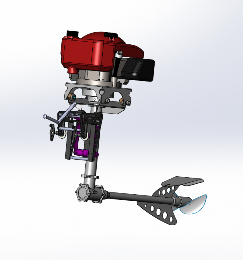

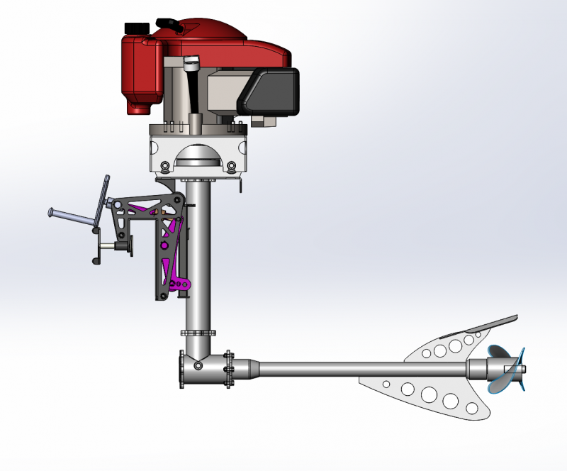

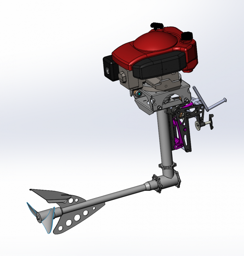

Да я помню Ваш Рыбоход  :smile: тогда они синенькие были, и вроде на первом у Вас стоял субару....
С вертикальным валом будет болотоходный мотор, так как картер редуктора великоват для погружения в воду. Но даже в самом простом исполнении я хочу что бы ДВС был быстро-съемным. Сегодня нашел условную мат модель мотора, правда на 4,5 л/с, но с ним можно будет просмотреть компоновку при проектировании.

Судя по эскизам диаметр редуктора в 1,5 раза больше, чем у ноги, редукция наверно около 2.
А что скажут знатоки по пропеллерами? Может быть, если тяга винта формируется на концах лопастей, а ближе к ступице лопасти и так тормозят?
На Рыбоходе нижняя труба имеет диаметр 57 мм, а на реверс редукторе Ф 68 мм.
Здесь может даже главное не диаметр, а возможность сделать его обтекаемым, для этого его нужно будет вытянуть по потоку воды, что бы уменьшить сопротивление. Также нужно избавится от фланцев. В идеале его бы заточить в алюминиевый литой корпус, вот тогда можно сделать собственный гибрид.
А редукция позволит поставить винт большего диаметра, а значит может получиться более тяговый мотор.

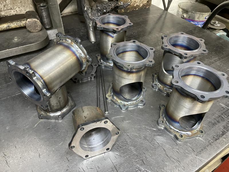

Пока всё железное, сделал заготовки корпусов. В понедельник прогоню чистовую и соберу эти корпуса.
Боковые валы уже готовы, выходные валя осталось прошлифовать. А вот шестерни и кулачки еще нужно фрезеровать и калить, но на это будет следующая неделя  :smile:
Ну и потихоньку собираю мотор в кучу.
