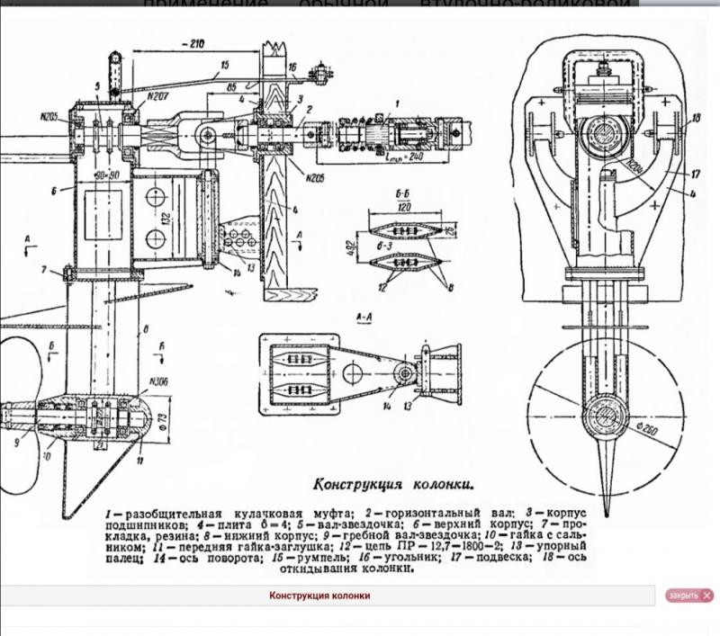

Кардан к ноге от Рыбохода и возможно , решение проблемы...
Понравилась картинка. Прямо Рыбоход на стационаре. Еще бы перед карданом сцепление с реверс- редуктором 1:2  и дистанцию на гидравлике...

К рыбоходу ближе колонка, которую выложил  IKREPOST. Там и там привод нижнего вала идет цепью.

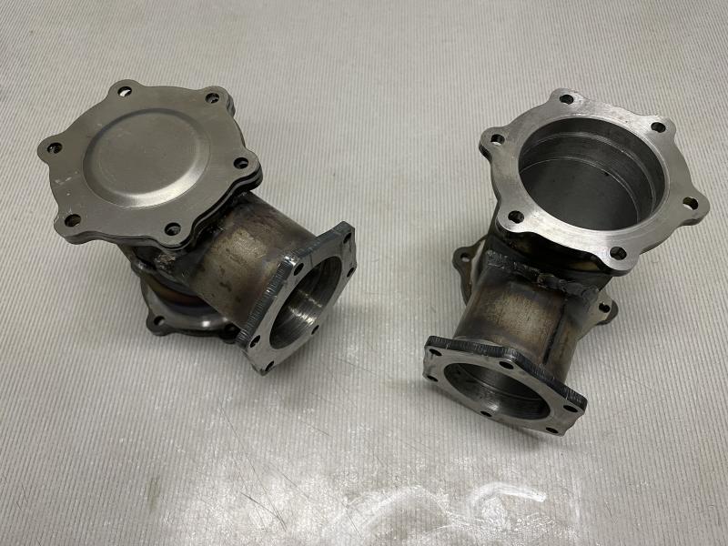

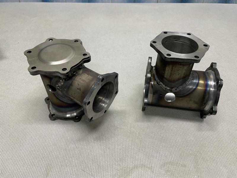

Собрал первую пару корпусов

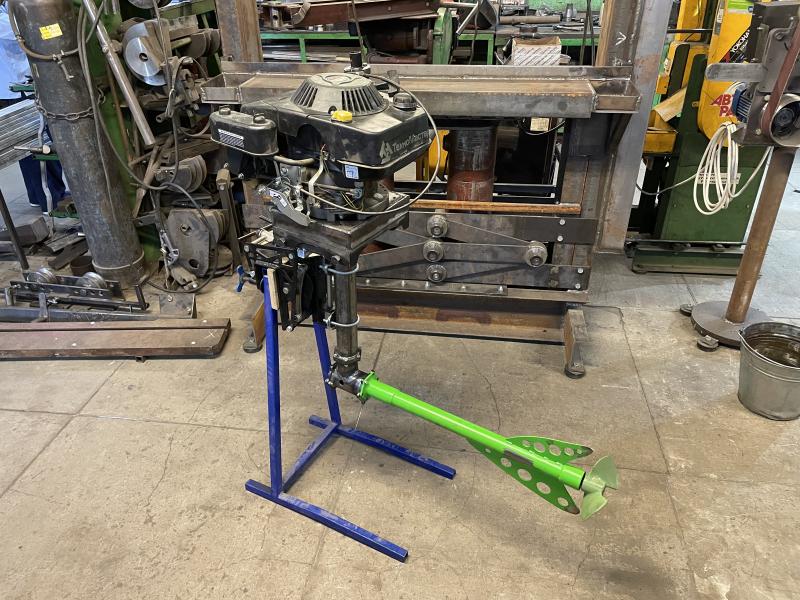

Ну вот пока не стал дожидаться окончания изготовления потрохов редуктора, они в работе.
Решил собрать макет такого мотора и посмотреть как он будет выглядеть в реалии  :smile:
Вот что то такое получится, двигатель поставил какой был 6 л/с, но крепежные отверстия есть до 20 л/с.
Сам ДВС быстросъемный.

polk, Распорка-растяжка на дейдвуде нужна. удары по концу дейдвуда бывают часто и сильные.
« Ответ #4529 : Июня 07, 2022, 12:29:13 »
Да спасибо, это пока просто макет.
Пока не нравится соединение мотора с дейдвудом, думаю как пологичнее сделать сборку-разборку и потом распорку буду строить так, что бы лаконично поддерживала и трубу привода винта и площадку крепления мотора.
