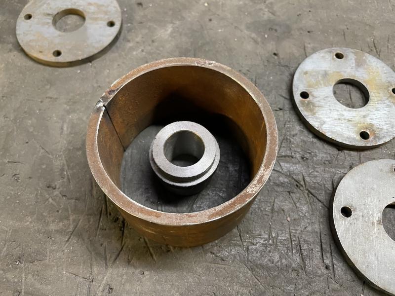

Сегодня добрался до изготовления облегченных зубчатых шкивов...
Тем более есть уже заказ с определенным количеством зубов и присоединительными размерами, просто так без цели не хотелось делать, но технологическое решение уже было придумано.

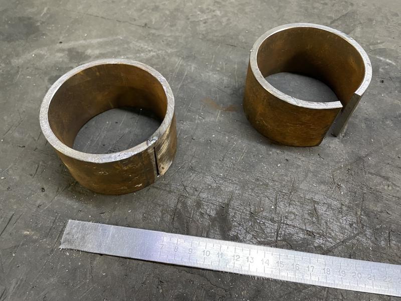

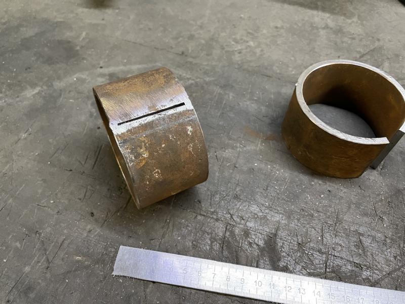

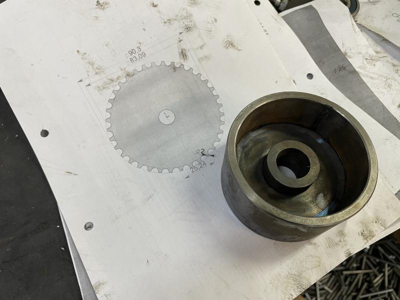

В данном случае буду делать шкив 8HTD  на 36 зубов. Диаметр такого шкива Ф 90,3 мм. Для него нужна труба Ф91 мм. и стенка 6 мм. Для этого просто берем полосу из листового металла толщиной 6 мм скручиваем втулку нужной длины... и всё  :smile:
Точнее еще нужна посадочная втулка и шайба-перегородка для крепления посадочной втулки и внешней.
Скрутил пробную, первую немного просчитался и нахватило длины заготовки 9 мм. Отрезал новую и уже кольцо сошлось встык. Внешний диаметр Ф 91 мм, внутренний 79 мм. Завтра начну собирать заготовку для легкого шкива, после изготовления можно будет сравнить по весу с полнотелой.
Вот эта втулка будет вварена в середину этого кольца

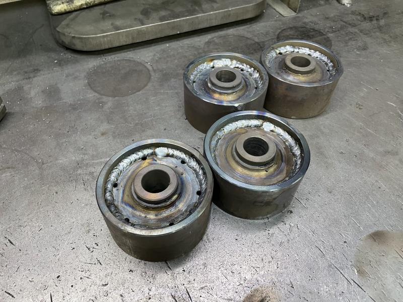

В данном случае я делаю как раз готовую деталь. Точу втулку, точу перегородку, рублю полосу, скручиваю в кольцо... потом в несколько переходов собираю все воедино и только потом чистовая обработка и нарезка зуба.
По этому все зубчатые шкивы для свободного покупателя идут из цельного куска стали или алюминия и каждый самостоятельно из нее делает свою деталь  :smile:
« Ответ #4537 : Июня 21, 2022, 15:40:21 »
Процесс пошел, шкивы уже на зуборезке, ждем  :morning:
Конечно толщина стенки маловата, не для шкива, а для простоты обработки сильно зажаты в размерах. Следующие буду делать из восьмерки.
При обработки биение меньше чем даже на некалиброванном прутке, это радует. Припуски на токарку были 0,5 мм на внешний диаметр, уложились  :smile:
Стенка кольца 5,5 мм. глубина зуба 3,5 мм. остается 2 мм. живого металла  :good:

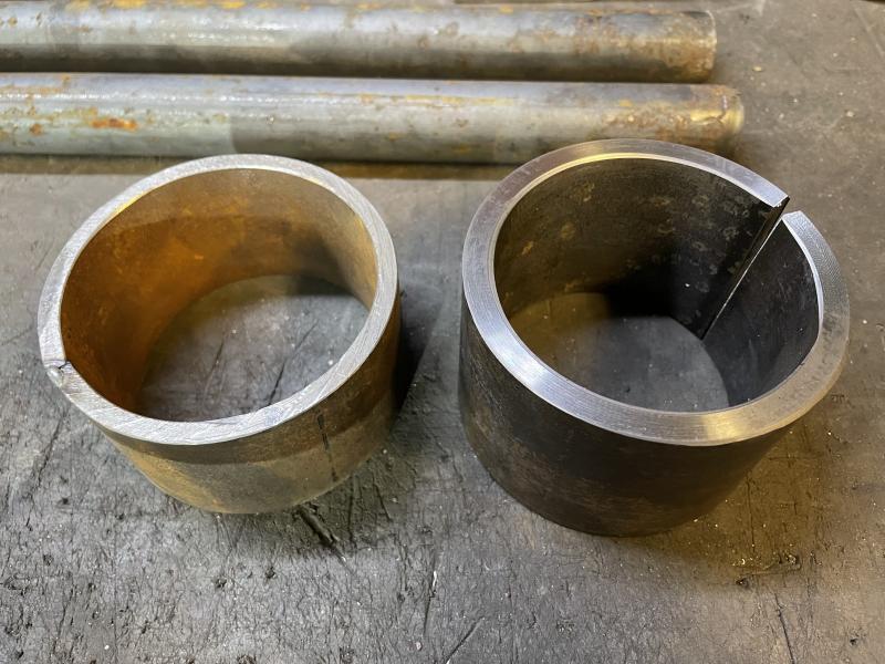

Выточил новый ролик и сделал кольцо из листа 8 мм. под шкив шириной 60 мм.
В общем разницы никакой от толщины металла, рядом вчерашнее кольцо из листа 6 мм.
