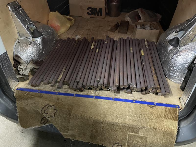

Сегодня получил 70 шт заготовок для вала из Ст40Х13,

« Ответ #3665 : Марта 31, 2021, 20:35:18 »
   Почём ,если не секрет ? Если секрет - можно в ЛС... У нас очень подорожало всё.

« Ответ #3666 : Апреля 01, 2021, 07:42:11 »
...Защита бампера от поцарапок очень хороша -себе такую сделаю. :drinks:
Я уже писал, что на месте покупать за метр такого прутка просят полторы тысячи и больше (до 290 ₽ за кг в одном метре чуть больше 4 кг) Я обзвонил иногородних поставщиков, в Челябинску мне предложили 50 метров с доставкой и распиловкой в размер по 700 мм чуть меньше 35 т.р. Вот и считаем она заготовка примерно 500 ₽  :smile:
« Ответ #3667 : Апреля 02, 2021, 19:38:52 »
Жадный ты однако товаришь.
« Ответ #3668 : Апреля 02, 2021, 21:47:56 »
Вот в жадности меня может обвинить только не сведущий человек... Вас в этом списке не было  :sad:
Этот пруток у меня идет на разные изделия и не стоит ВООБРАЖАТЬ, что я хочу подмять производство болотоходов.
Я, например, закупаю одну плавку Ст65Г на изготовление стабилизаторов, а это около пяти тонн ! мне это хватает на пять-шесть лет, и при этом я не мечусь в поисках нужного металла.
И в камень в Ваш огород, я получаю металл с сертификатом, а Вы до сих пор не озвучили состав Вашей супер нержавейки для винтов  :sad:

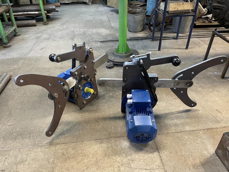

« Ответ #3672 : Апреля 06, 2021, 19:39:54 »
Дело в том что мне этот форум стал просто  не интересен потому что люди которые ни чего не понимают в винтах, болотоходах пытаются кому то что то обьяснить создать свой винт при этом не показывая его работу ,
Это примерно выглядит так:
ЛЮДИ... Люди всего мира... Вы ни хрена ни чего не знаете...  :king:
Да забыл, еще нужно упомянуть о существовании самого крутого болотоходостроителя и винтодела из суперсекретной нержавейки...
Это все лирика, а мне не понимающему ничего в винтах остается сделать еще пару гриндеров и обучить еще два слесаря, что бы стряпать свои винты и не показывать их работу  :sad:
До этого гриндеры делал из обрезков, болгаркой, фрезеровкой... В этот раз решил все собрать с нуля, чертежи взял с 3D модели, которую сделал с уже работающих экземпляров, Электромоторы, так же взял новые,  часточники так же буде ставить на них. Питание от 220 волт, после часточника получаем три фазы 380 В. и возможность регулировать обороты от нуля до 10 000 об/мин.
К стате получается очень универсальный станок, к нему уже пристрастились все, кто пластмассу обтачивает, кто дерево, в основном конечно сталь и винты  :smile:
