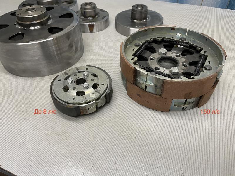

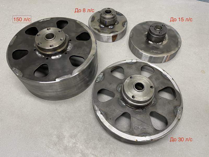

« Ответ #3609 : Февраля 26, 2021, 22:54:03 »
Сделал фото разный барабанов сцепления от маленького до самого большого. Это универсальные барабаны с фланцевым креплением, в данной комплекции не хватает сцепления на 3 л/с и на 80 л/с
Соответсвенно и диски сцепления для них разные
« Ответ #3610 : Февраля 28, 2021, 21:40:32 »
Федор, сообщи плиз габаритные размеры для сцепления 150 л/с, а так же планируемый срок эксплуатации
« Ответ #3611 : Февраля 28, 2021, 22:05:34 »
Линейный размер по оси 120 мм, барабан по оси 90 мм, диаметр барабана 219 мм.
Срок эксплуатации зависит от эксплуатации. Если винт подобран правильно, то сцепление после старта блокируется и не проскальзывает, а значит и не изнашивается.
Если винт будет тяжелым, то при увеличении оборотов компенсация недостатка мощности будет идти за счет проскальзывания сцепления и оно будет греться и изнашиваться. Это проверяется просто: греется или нет.

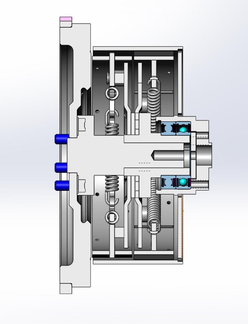

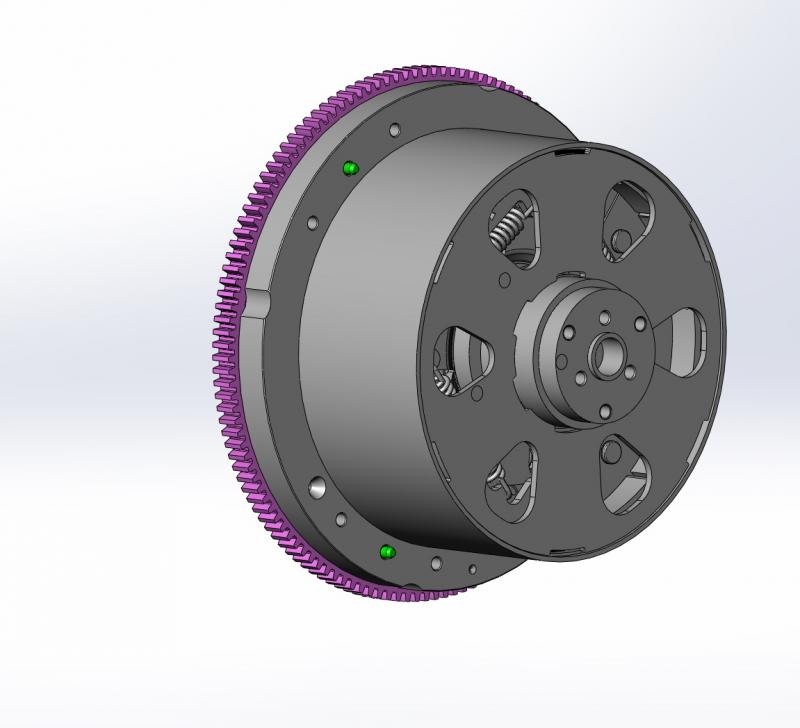

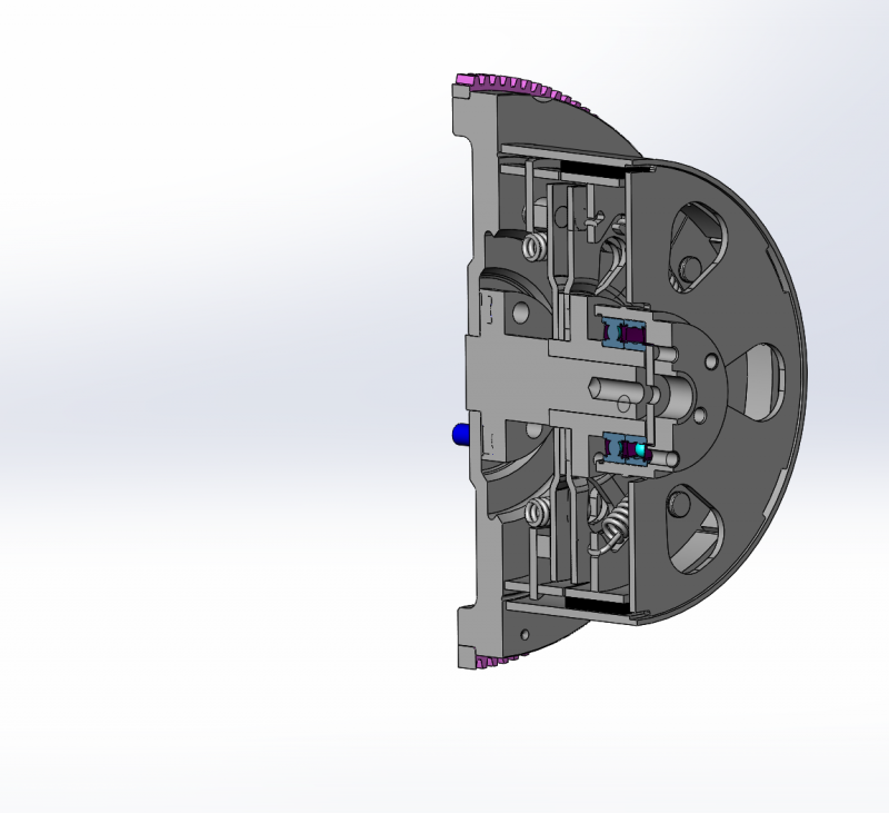

« Ответ #3614 : Марта 04, 2021, 21:48:23 »
Для разрешения вопроса установки центробежного сцепления на автомобильный мотор публикую компоновку универсального сцепления до 150 л/с на маховик ВАЗ 2170. При этом маховик может быть любого автомобиля, при этом ставится на него вал и на вал само сцепление
На рисунках изображен маховик с установленным центробежным сцеплением на 150 л/с
При такой установке на фланец сцепления можно установить карданный вал, эластичную муфту или непосредственно вал винта
