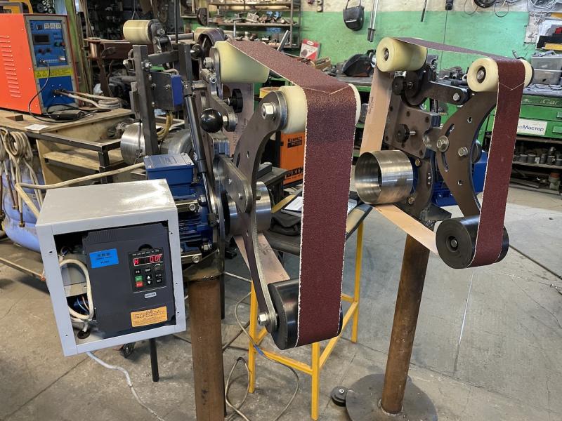

« Ответ #3705 : Апреля 19, 2021, 18:16:57 »
polk, а частотник для чего на гриндере?
Ролики без подшипников выживают? Боязно :blush:
  • Сообщений: 2617
« Ответ #3706 : Апреля 19, 2021, 19:31:24 »
Про расточника ничего не понял, а ролики лежат у токаря на столе. Сейчас они проточены в размер и просверлены под ось, проточены в центрах по диаметру и потом будут проточены посадочные под подшипники и только потом будут ставятся на оси.

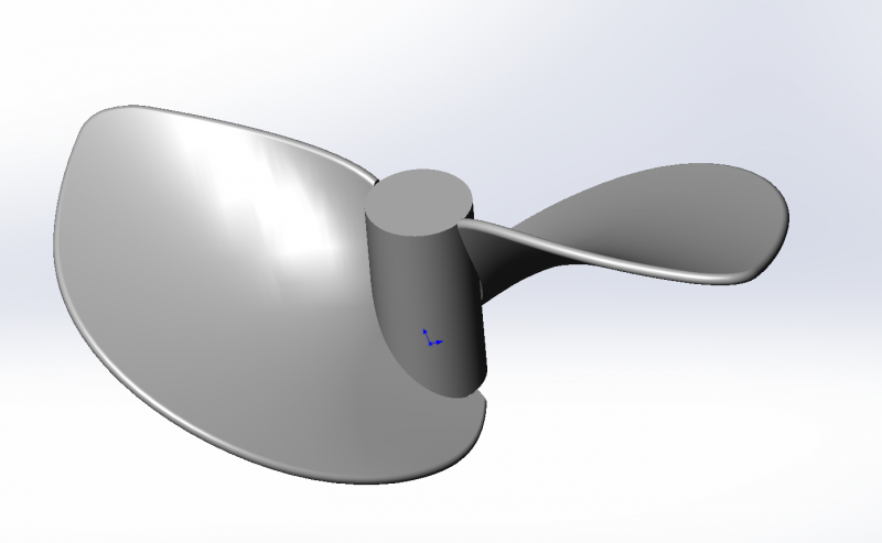

Появилась первая приближенная модель винта с откидкой 10 град и возможностью изготовить винт со стреловидностью от нуля до 40 град. Лопасть перекрывает весь диапазон. Из такого винта сделаю три с нулевой стреловидностью, 20 град и 40 град и потом можно будет сравнить. Так как это не геликоид, то у них характеристики должны отличаться.
На последнем снимке видна закрутка лопасти, которая заменит инцептор и которая очень напоминает поверхность у Кулибина П-Н на его переработанных тайских винтах.
« Ответ #3708 : Апреля 19, 2021, 21:41:37 »
[/quote] Не нравится мне эта часть....
Прочности лопастям она добавляет конечно ,но создаёт большую доп. нагрузку на мотор.
Скорость тоже увеличивается , но разгон становится очень вялый и плавсредство становится очень чувствительно к загрузке. Лишний ящик патронов не возьмёшь....
      По крайней мере так было с  винтами кулибина. Как будет с этими - посмотрим.
  Какого шага винт представлен на картинках ?
  • Сообщений: 9487
« Ответ #3709 : Апреля 19, 2021, 22:31:00 »
на их сначала установим частотные регуляторы.
В просторечии частотники :pardon: polk, извини за сленг.  Зачем регулировать обороты гриндера?
« Ответ #3710 : Апреля 19, 2021, 22:32:32 »
Dil, Металл, пластик, дерево и т.д.

« Ответ #3711 : Апреля 20, 2021, 09:03:07 »
Это условная лопасть, Ф12" и шаг 10". Та часть которая не нравится относится к тайскому варианту и она больше для водоёмов с чистой водой и для скоростного движения. К тате жесткость там больше и по этому тайские винты тоньше.
Ваш вариант для болот будет расположен в передней части этой большой лопасти и в ней не будет этого загиба, но приходится это компенсировать интерцептором.
На рисунке условно показал две лопасти, лопасть классического болотохода и лопасть тайского винта, постарался эти две поверхности объединить.
Горизонтальная линия - линия крутки. Относительно её строится стреловидность, болотоходная нулевая, тайский 40 град.

« Ответ #3712 : Апреля 20, 2021, 10:14:00 »
На этом видео лопасть взята из средней части, на рисунке с лева примерно нарисована область этой лопасти, только она была без откидки со стреловидностью, примерно 20 град

« Ответ #3713 : Апреля 22, 2021, 06:41:38 »
На гриндера установил ролики и примерил ленту 1750 мм, но есть регулировка до 2000 мм длиной. Скорее всего перейду на нее. Чем длиннее лента, тем реже её прийдется менять. Сечас сделаю корпуса для частотников, установлю и буду приглашать наладчика для настройки частотников, сам в них не разбираюсь  :sad:

« Ответ #3714 : Апреля 22, 2021, 20:54:42 »
Вот и произошел запуск гриндера через частотник. Осталось сделать защитные ограничители для удержания ленты после разрыва и можно запускать в работу  :smile:
« Ответ #3715 : Апреля 22, 2021, 21:10:32 »
Эл. ящикам с частотниками не придет кирдык от металлической пыли?
Там есть мощные детальки которые требуют охлаждения.
Обычно частотники убирают в безопасное место, а на гриндер ставят пару пылезащищенных кнопок "старт" "стоп" и резистор- "регулятор частоты".
Все это у частотников выносное, предусмотрено конструкцией.
Еще, когда работаешь со свободной лентой, без заднего упора, а так и приходится делать при обработке кривых поверхностей лопастей, лента ездит в стороны и выравнивающий ролик не помогает. У меня один ролик сделан с буртиками и лента всегда стабильна.
« Последнее редактирование: Апреля 22, 2021, 21:23:29 от remix59 »
  • Сообщений: 9487
« Ответ #3716 : Апреля 22, 2021, 21:56:41 »
polk, я бы не засовывал частотник в глухой ящик, ему вентиляция нужна. Но может и ничего, в конце концов там должна быть защита от перегрева.

  • Сообщений: 2617
« Ответ #3718 : Апреля 23, 2021, 06:29:06 »
На гриндерах я все частотники засунул в коробки, может от незнания, но работают уже по три года. Не у всех частотников выносная панель. И пока не замечал, что бы грелся сам корпус ящика, так как он металический, то должен греться от внутренней атмосферы... может не перегружается.
