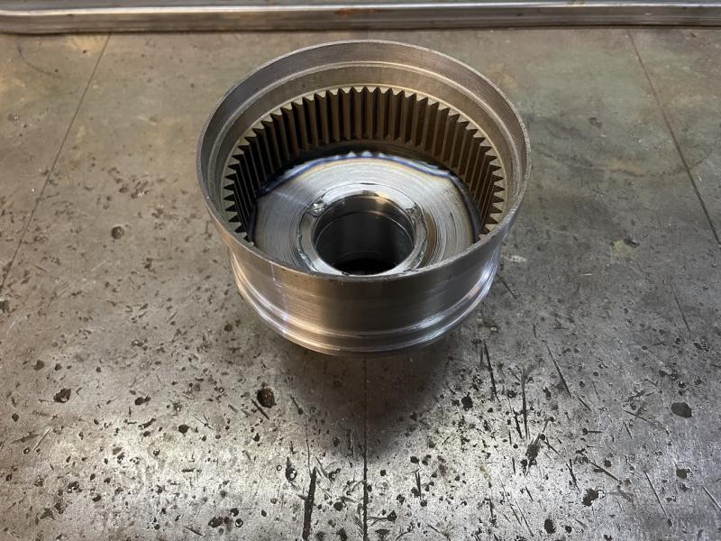

Ну вот и второй реверс готовится для испытаний на болотоходе. Небольшая проточка основного корпуса дала скидку в весе 0,3 кг. Предполагаю, что еще кило лишнего веса в перестраховке в конструкции. На фото коронная шестерня в корпусе с зубчатым шкивом под ремень HTD 8mm
Скорее всего это самый маленький шкив который можно использовать в этой конструкции.

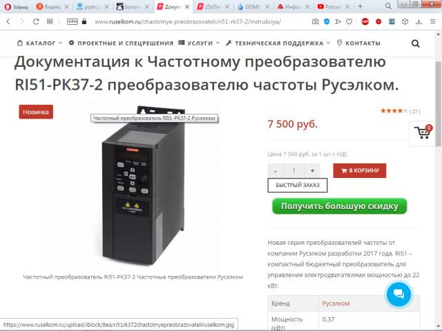

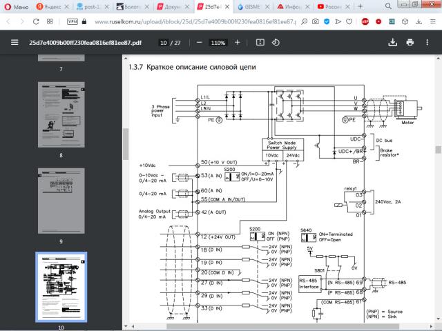

Типовая структурная схема.
Звено постоянного тока, как правило не просто выпрямитель, а преобразователь на частоте свыше 20 кГц, чтобы не пищал и формирователь постоянного напряжения необходимой величины, гальванически развязанный с сетью.
« Ответ #3688 : Апреля 12, 2021, 12:56:54 »
сетевое напряжение выпрямляют и уже его рубят ШИМом.
boot_56, давайте я объясню то, что вы выложили
Выпрямитель это мост 1 или 3-фазный. Не важно сколько фаз, на его выходе получается два провода : + и -.
Звено постоянного тока ( :wacko2: ) - это просто конденсатор - сглаживающий фильтр.
Инвертор - не знаю какой прахвессор так обозвал ключи. Это силовые транзисторы, полевики. Включаются тоже по мостовой схеме и формируют выходное напряжение из постоянки.
Дальше нарисована индуктивность. Чаще всего достаточно самого двигателя.
Если вы не верите в то, что выложили, пройдите по ссылочке, вами же предоставленной. Вот прям самый первый привод
Смотрим его описалово
Вы видите там дополнительный повышающий преобразователь? Я - нет :pardon:
Пожалуйста, вяко разное - дальше во флудилку, не испытывайте терпение Фёдора :hi:

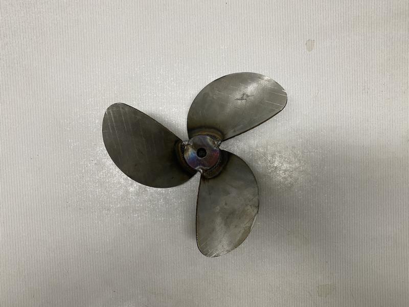

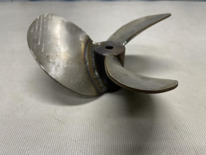

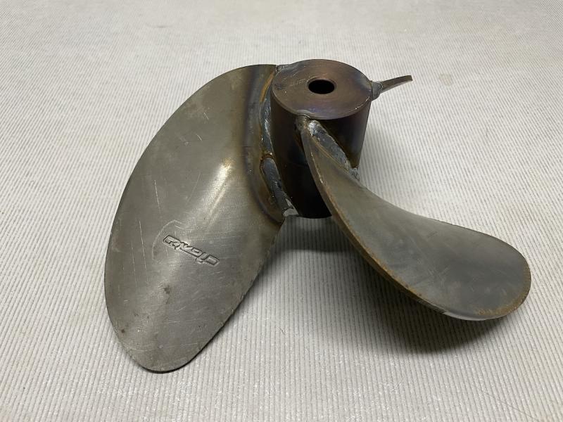

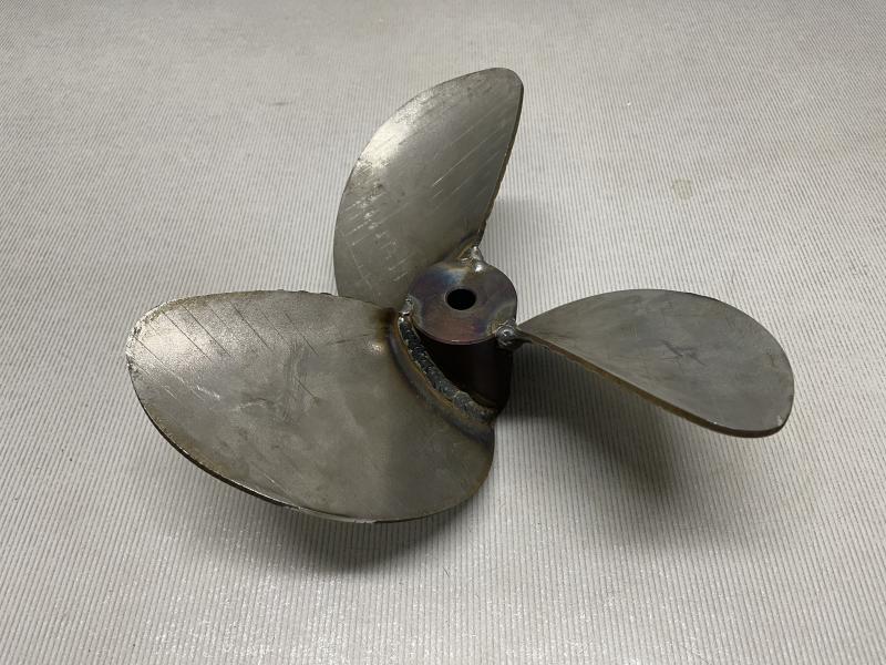

Сегодня собрал новый винт будущих серий, с откидкой и стреловидностью.
Построение основано полностью на линии крутки и описанию стреловидности крыла. Сейчас разрабатывается штамп для проверки теории одиникового построения тайского и американского винта. Различие будет в стреловидности. Штамп будет сделан, что бы на нем можно было сделать винт с нулевой стреловидностью, и со стреловидностью 40 град. Для этого будут изготовлены три варианта: 0; 20 и 40 град и 10 градусов откидки. После этого проведем испытания их работоспособности. При этом винт с нулевой откидкой прийдется делать с инцептором.
Но фото макет винта, втулка без резьбы, лопасти из листа 3 мм. Вит сделан для измерений
На лопастях четко видны прямые линии для формообразования поверхности винта, хотя сам винт выглядит как "ложка" весь впукло-выпуклый.
Как раз Dil задавал вопрос о кривой поверхности сформированной прямыми линиями, даже обозвал как то эту поверхность  :smile:
