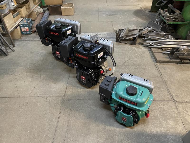

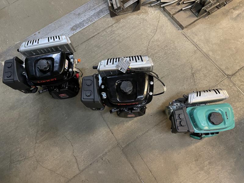

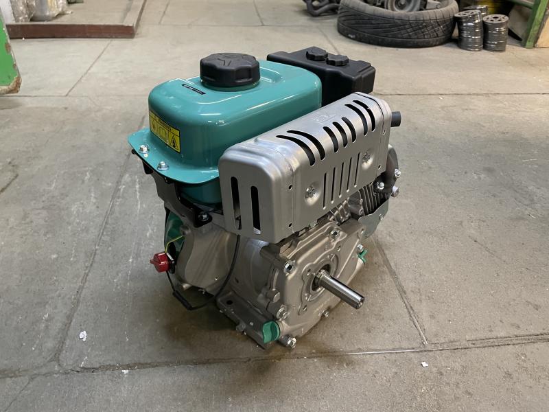

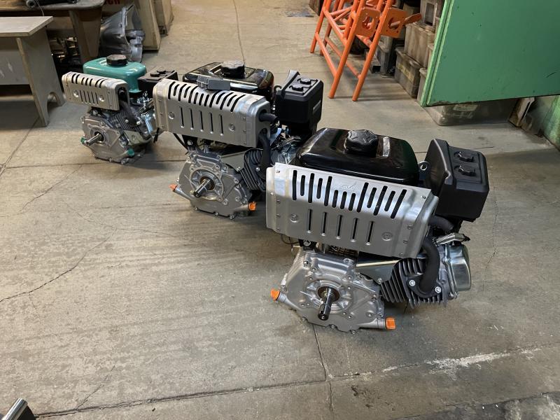

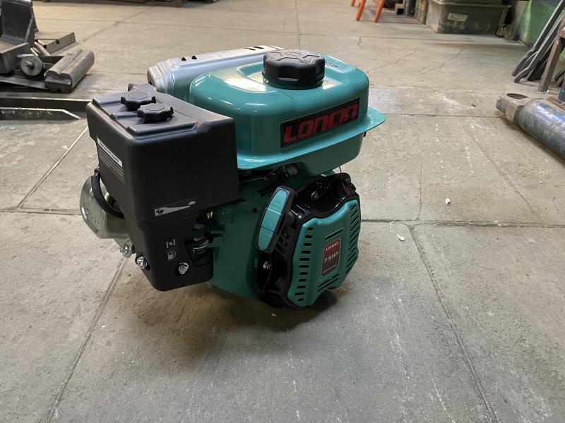

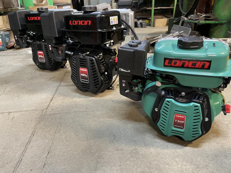

Приобрел для коллекции моторы, по описанию производителя, для лодочных моторов. На фото 7,5 л/с, сейчас жду еще две размерности...
Этот буду пробовать на полноприводный МОТО 2х2. Моторы очень интересные и крутят по паспорту до 4000 об/мин.
На следующей неделе буду заводить и пробовать

Китайцы молодцы! Моторов становится все больше разных, новых и интересных.  :good:
« Ответ #3655 : Марта 27, 2021, 09:07:51 »
Я задал вопрос о стартере и катушке освещения на этих моторах, ведь прилив для стартера есть. Сказали, что действительно будут и обещали зарезервировать при поступлении. Моторы очень интересные по компоновке, да и выглядят прилично при осмотре.
« Ответ #3656 : Марта 27, 2021, 13:17:35 »
Федор, ссылку на такие моторы можно?
« Ответ #3657 : Марта 27, 2021, 21:40:22 »
Мне первый попал из пробной поставки зелененький, привезли с Нижнего для МОТО 2х2. Сейчас похоже они будут в черном цвете, пять шт я уже получил, но коробки еще не открывал, жду еще 190-е три штуки, они уже в пути  :smile:
« Ответ #3658 : Марта 29, 2021, 22:00:15 »
Сегодня получил оставшиеся моторы.. теперь есть на что смотреть и с чем сравнивать. Моторы завел, работают ровно, впечатление положительное  :smile:
« Ответ #3659 : Марта 30, 2021, 07:50:28 »
Вижу новые глушители, как по звуку выхлопа?
