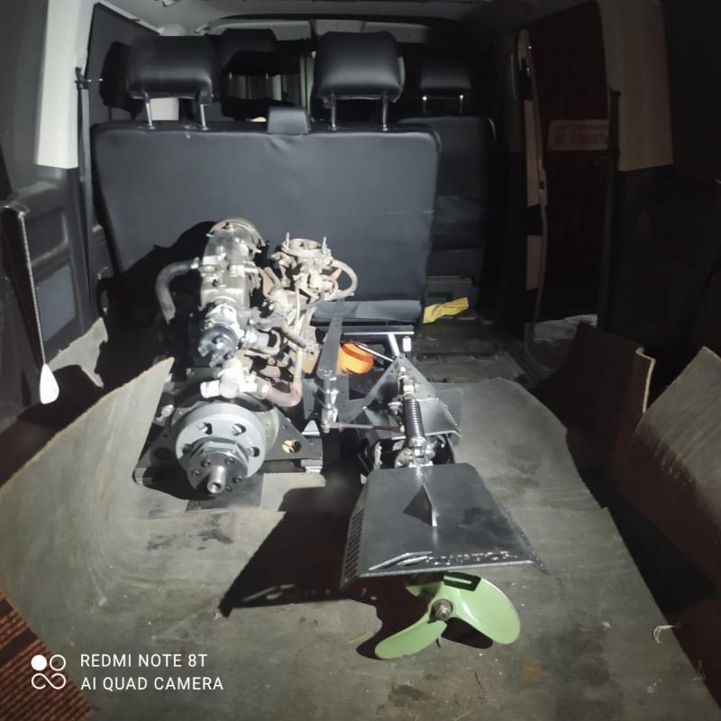

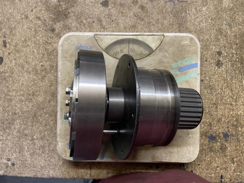

« Ответ #3637 : Марта 24, 2021, 20:27:39 »
У меня сегодня две новости и обе хорошие  :smile:
Из Химок отправился КИТ комплект привода ч автомобильным мотором с моим сцеплением и винтом в Астрахань
И вторая новость, за пять лет попыток сделал реверс редуктор для болотоходного мотора... я это сделал :blush:
Благодаря советам на Юрке был разработан аналог американского, но без электромуфты и тормозов. Переключение механическое, за счет центробежного сцепление происходит остановка валов и возможность переключить передачи. При этом компоновку классического болотоходного мотора менять не нужно. Передняя передача 1/1, задняя 3/1.
Можно посмотреть как это работает без нагрузке на ДВС 15 л/с со шкивом под ремень HTD 8мм
Принимайте на суд...

« Ответ #3641 : Марта 25, 2021, 08:04:14 »
polk, На какой вес этой трансмиссии реально выйти?
Сейчас со сцеплением в 3,5 кг. и всем остальным килограммов 8- 9 получается?
« Ответ #3642 : Марта 25, 2021, 09:48:12 »
Весь редуктор как целый агрегат снимается и ставится на вал в сборе. Первый образец сделан на вал Ф25 мм и весит 7 кг.
Для моторов до 8 л/с только за счет сцепления вес будет меньше на пол кило  :smile:
Есть примерно лишний вес, думаю примерно 1 кг уберу за счет оптимизации
Так же шкив стоит стальной, алюминиевый тоже даст результат по весу в минус...
