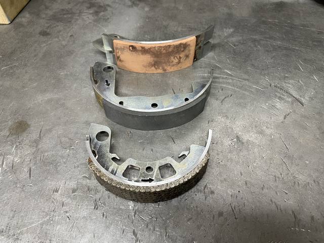

На сегодня появилась новая накладка на колодку сцепления, это ЛАТ-2
На фото три колодки с разными накладками:  Красная ЭМ-К, черная тормозная ВАЗ и последняя ЛАТ-2.
Они уже в магазине есть ?
« Ответ #3617 : Марта 06, 2021, 22:15:40 »
На сайте представлены только стандартные с черными накладками, с другими только под заказ собираем.
