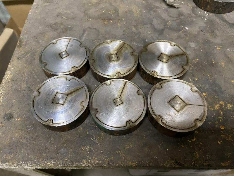

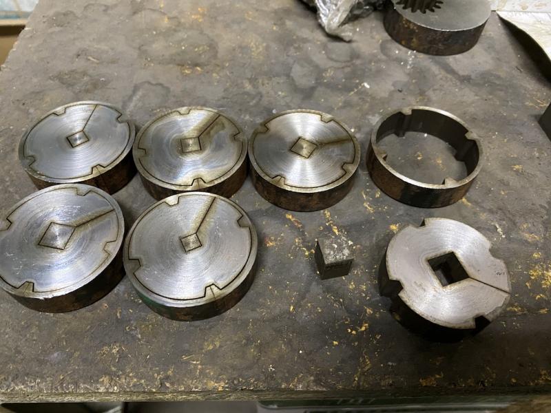

На рабочей неделе токаря попросили сделать им вкладыши вместо плашек под метчики.
Это с квадратом по середине под установку метчика и нарезки резьбы на токарном станке установленным в задней бабке.
Я эрозийный станок купил в кредит и использую уже более двух лет и до сих пор не разочаровался в его возможности, хотя он работает медленнее черепахи  :sad:

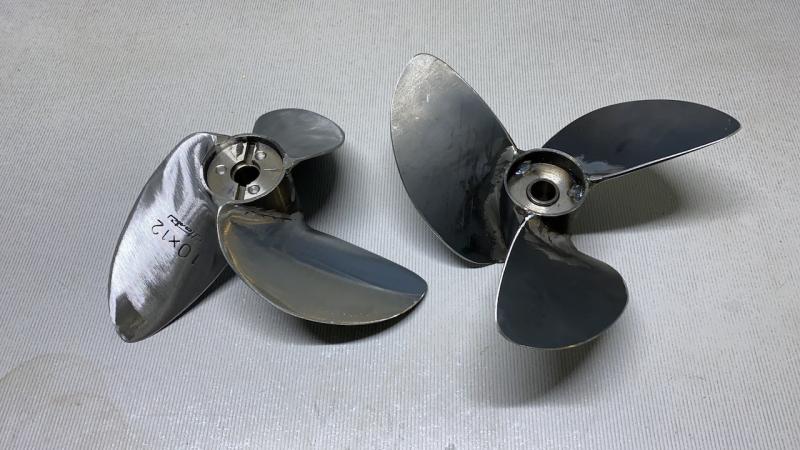

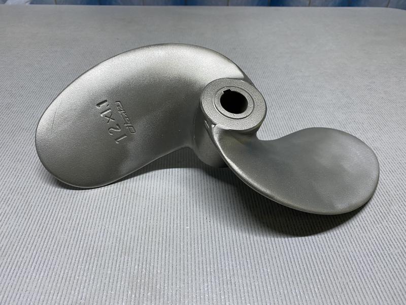

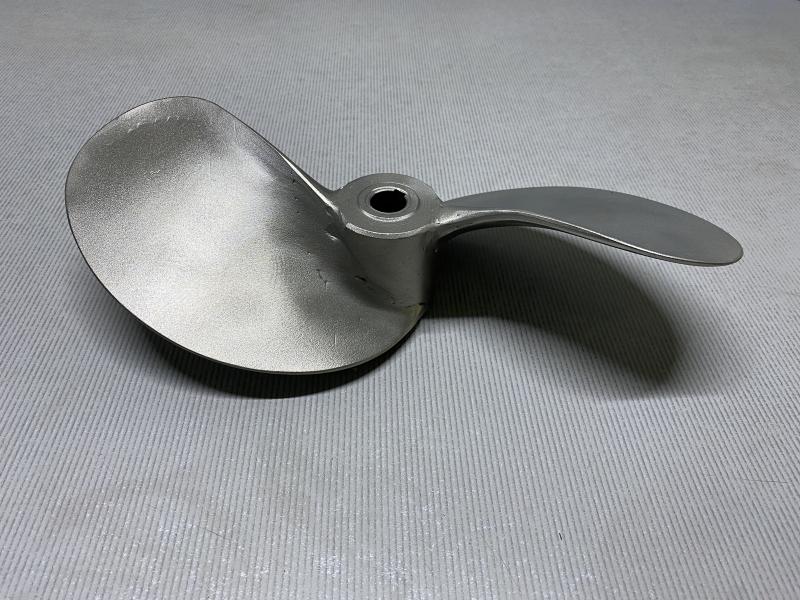

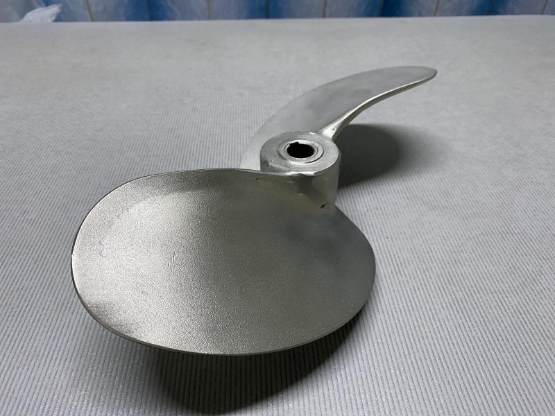

Сегодня закончил винт 12х10" из нержавейки... тяжелый винт в производстве. За один раз даже обработать не получилось. Обычно на такой винт из простой стали хватает одного лепесткового круга на полтора-два винта. На этом винте израсходовал четыре... нужно будет для нержавейки поискать специальные круги.
Со втулкой тоже была проблема, в заказе был конус, так вот на изготовлении шпонки порвал протяжку, после этого сделал глубокий отпуск в печи втулку, но не помогло  :sad: пришлось оставить шпонку маленькой глубины, вместо 3 мм всего один с небольшим.
Но винт всё таки закончил и приготовил к отправке  :smile:

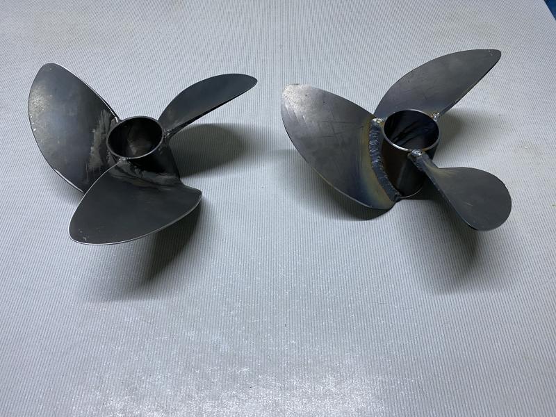

А с трех лопастным винтом уже все прошло достаточно серийно. Уже отработал изготовлении ступицы, на неделе сделаю демпферную втулку и тоже будут винты готовы  :smile:

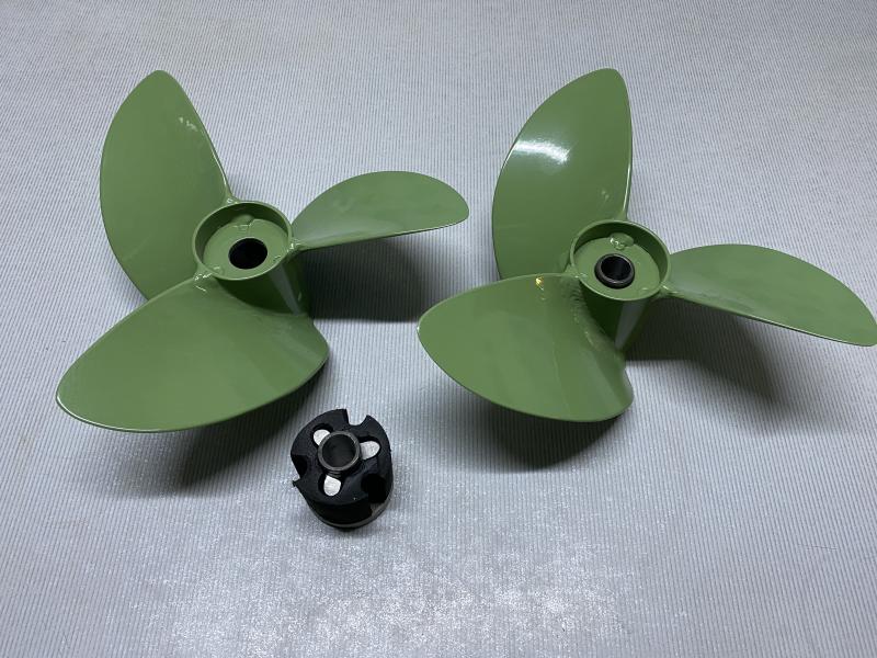

« Ответ #3013 : Августа 22, 2020, 11:28:01 »

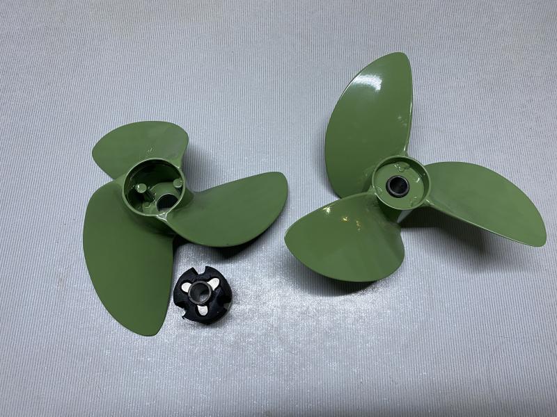

В трехлопастные винта установил ось с демпфером и отбалансировал. После этого разобрал, отпескоструил и передал на покраску  :smile:
Сегодня, скорее всего, покрасят и в понедельник можно уже будет собрать окончательно

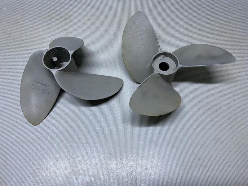

« Ответ #3014 : Августа 24, 2020, 20:28:56 »
Сегодня закончил винты для IgorKrepost, перед сборкой ось в сборе с демпфером прошлифовал по наружному диаметру, что бы убрать все биения. После этого с небольшим натягом запрессовал ось с демпфером в крашеный винт. Ось изготовлена из нержавейки, что бы не "прикипела" к валу мотора. После сборки винта он был примерен и к самому мотору, все собралось, зазор между антикавитационной плитой и лопастью винта примерно 4 мм.
Есть уже задумки посягнуть на винты для ПЛМ  :smile:
Уже есть мысли как сделать "вентилируемый" винт. Это я так понимаю, у которого выхлоп происходит через ступицу винта. Депферную втулку скорее всего прийдется разрабатывать свою универсальную. Так как винты имеют разную посадку, то ось тоже должна быть разная.
