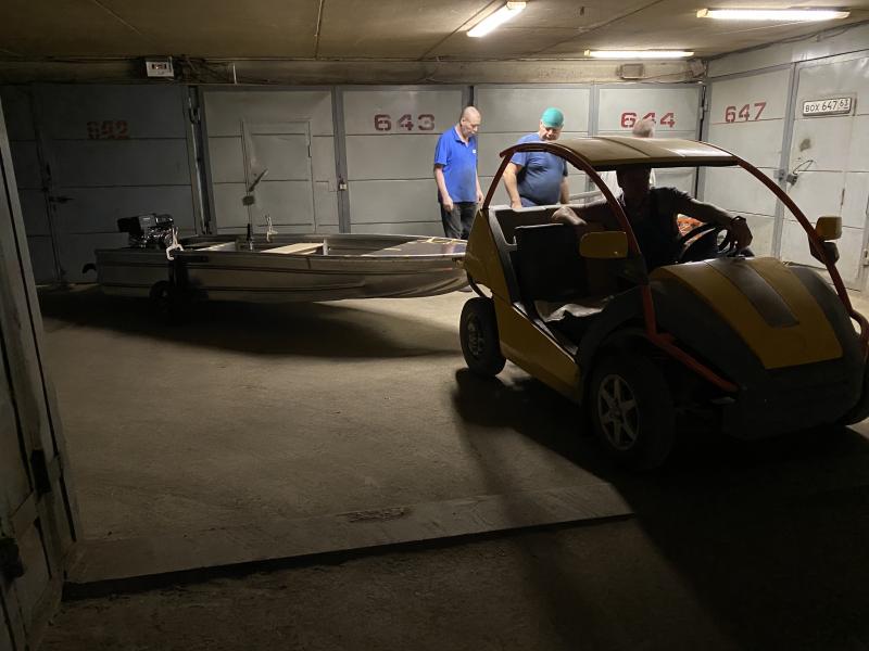

Сегодня первый раз поставил лодку на собственные колеса  :smile:
А так же первый раз окунул лодку в воду, и в очередной раз понял, что водная среда не моя  :sad:
Хотя все что планировал попробовал, все сработало как задумано. Больше всего понравилось управление лодкой с помощью электрокнопок  :smile:, но газовая ручка была отдельно и пришлось управлять лодкой вдвоем. Ощущения двоякое, но есть уже представление как ездить на плоскодонке.
