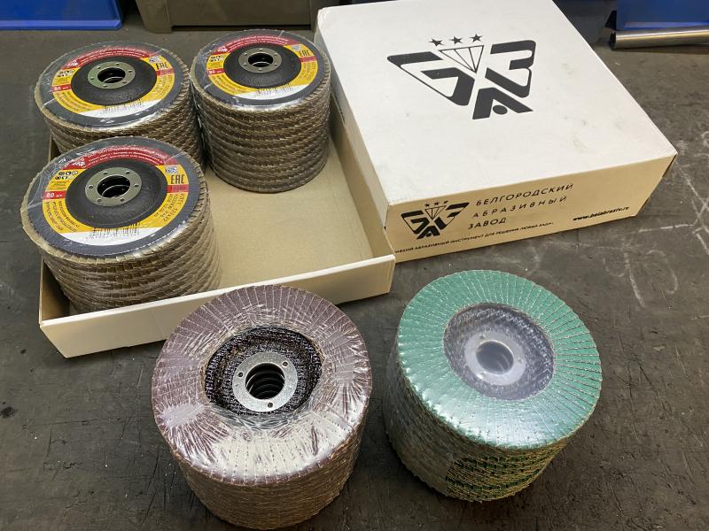

Сегодня пришли лепестковые круги для нержавейки. Завтра нарежу лопасти и буду собирать нержавейку 12х10"
Коричневый электрокорунд, зеленые Циркониевые
