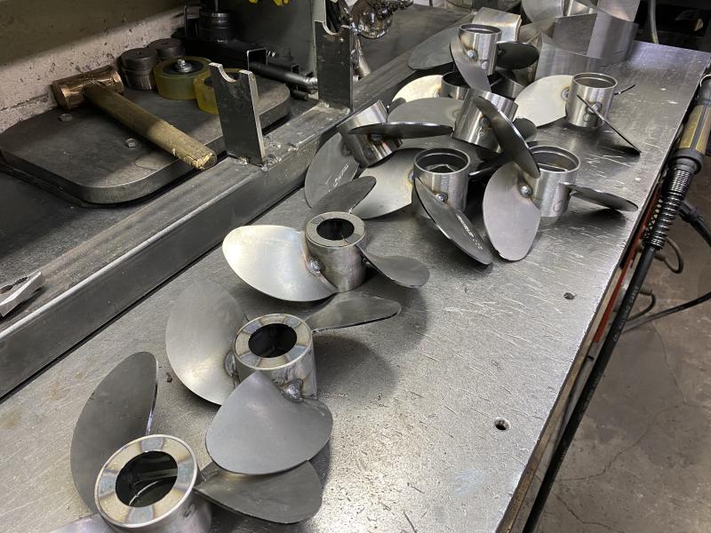

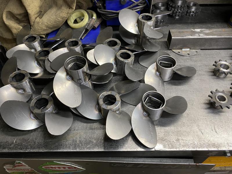

Нарисовал лопасть для винта с откидкой 20 град. и диаметром 11". Так как не позволяет размер штампа пришлось уменьшить стреловидность, и лопасть при таком диаметре равна лопасти винта с диаметром 12". Если позволит время, то как раз такой винт сделаю для последующих испытаний.
Получится винт 11х12" без инцептора, что вполне может соответсвовать американскому 12х10" и при этом не быть тяжелым  :smile:
